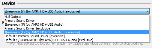

Здравствуйте! Решил поставить новую версию foobar специально ради монопольного (exclusive) режима WASAPI, так как в версии foobar 1.6.2 был, как я понял, WASAPI shared при выборе моего цапа в "Device", что мне не подходило по той причине, что мой цап ifi zen dac перестал менять цвет индикатора входящей частоты при значении больше 44100 Hz и в "Audio Control Panel" моего цапа в разделе "Current Sample Rate" больше 44100 Hz не показывало. Цап менял цвет индикатора когда я использовал ASIO, но мне знающие люди объяснили, что ASIO устарел и лучше использовать WASAPI. Так вот: при выборе "Динамики (IFI (by AMR) HD+ USB Audio [exclusive]" вылетает ошибка "Unrecoverable playback error: Exclusive mode not allowed". Как эту ошибку исправить? Может всё-таки перейти обратно на ASIO в моей ситуации будет лучше?

Зайдите в настройки вашего аудио-вывода в системе и разрешите там эксклюзивный режим.
