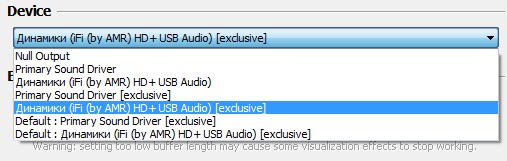

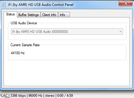

Здравствуйте! Решил поставить новую версию foobar специально ради монопольного (exclusive) режима WASAPI, так как в версии foobar 1.6.2 был, как я понял, WASAPI shared при выборе моего цапа в "Device", что мне не подходило по той причине, что мой цап ifi zen dac перестал менять цвет индикатора входящей частоты при значении больше 44100 Hz и в "Audio Control Panel" моего цапа в разделе "Current Sample Rate" больше 44100 Hz не показывало. Цап менял цвет индикатора когда я использовал ASIO, но мне знающие люди объяснили, что ASIO устарел и лучше использовать WASAPI. Так вот: при выборе "Динамики (IFI (by AMR) HD+ USB Audio [exclusive]" вылетает ошибка "Unrecoverable playback error: Exclusive mode not allowed". Как эту ошибку исправить? Может всё-таки перейти обратно на ASIO в моей ситуации будет лучше?
Foobar показывает 96000 Hz, а цап - 44100Hz

Зайдите в настройки вашего аудио-вывода в системе и разрешите там эксклюзивный режим.

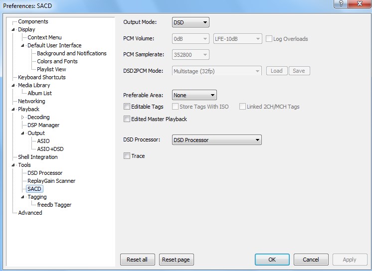

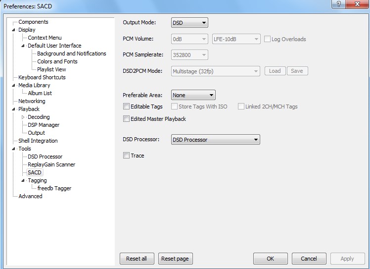

Но появилась другая: Почему то в разделе Tools -> SACD при Output Mode: DSD файл DSD64 проигрывается без звука (на файлах DSD128 и больше не пробовал пока), хотя в разделе Tools -> DSD processor опция Use DSD processor включена. Как это можно справить?

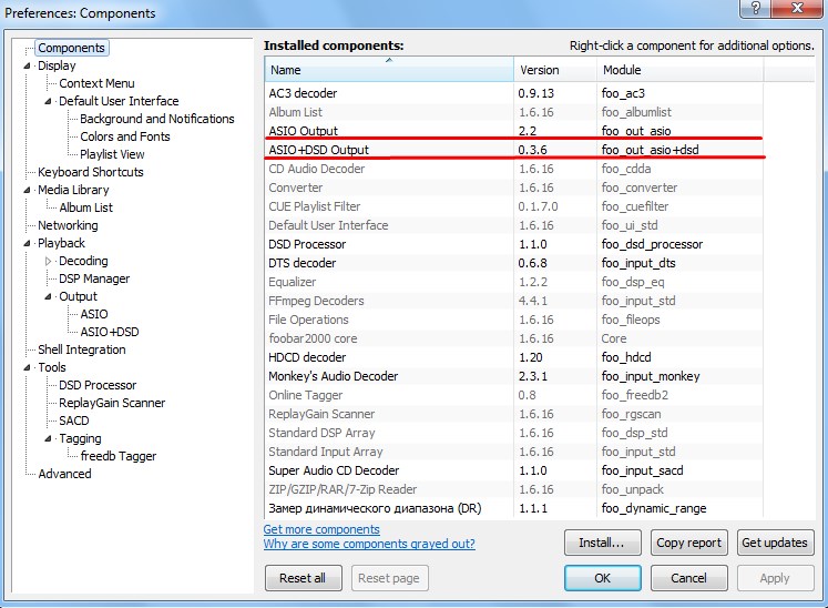

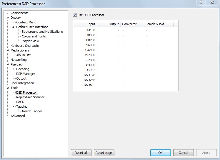

Есть вероятность, что с ASIO вывод DSD без конвертации в PCM будет работать лучше, чем с WASAPI, да. При этом для вывода рекомендуется использовать компонент https://sourceforge.net/projects/sacddecoder/files/foo_out_asio+dsd/
И если в DSD processor Вы всё равно не включаете никакое преобразование (что видно на скрине), то можно его (DSD processor) вообще отключить.

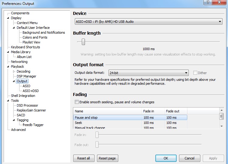

Сообщение #5 Ivan Tchaikowsi » 11.02.2023, 18:17
Скачал этот плагин, установил, даже ASIO отдельно поставил, но что с foo_out_asio, что без него ничего не поменялось: DSD64 проигрывается без звука.

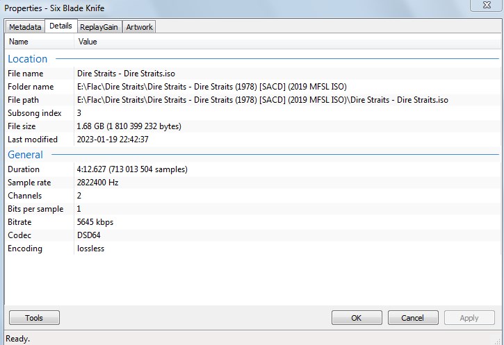

Ivan Tchaikowsi:DSD64 проигрывается без звука
А ваши файлы DSD64 не сжаты ли кодеком DST? Такое бывает при раздачах ISO-образов.

Сообщение #7 Ivan Tchaikowsi » 12.02.2023, 10:24
Foobar показывает DSD64
