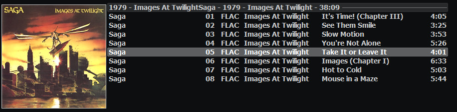

Сообщение #185 audiolover80s » 18.07.2023, 16:59
Что то не то я нахимичил с скриптами отображения информации, проигрываемого альбома :fie:
Сейчас у меня отображается:
год альбома,
название альбома,
артист (без промежутка между названием альбома),
снова год альбома,
снова название альбома,
продолжительность звучания альбома
как мне убрать повторные отображения??? Буду очень благодарен за помощь!
сейчас так:
audiolover80s M
Откуда: UA/IL
Репутация: -1
С нами: 2 года 6 месяцев
Сообщение #186 audiolover80s » 19.07.2023, 17:19
audiolover80s:ак мне убрать повторные отображения??? Буду очень благодарен за помощь!
Всё, проблема решена!
