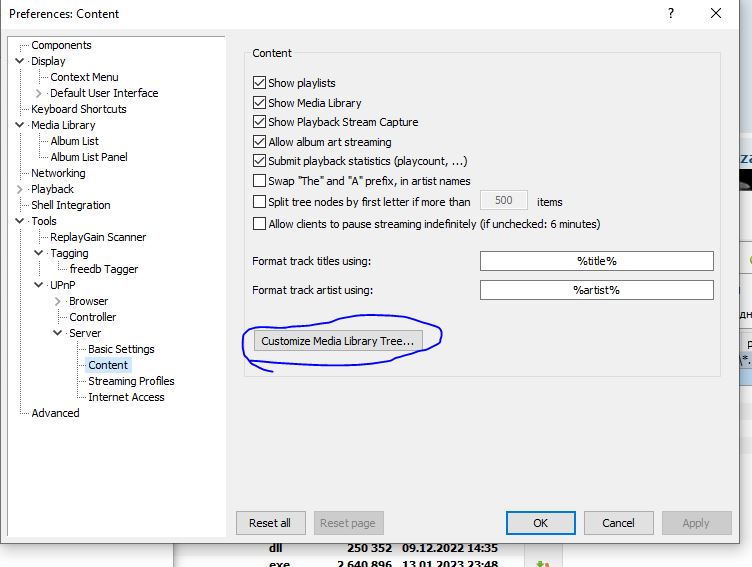

Сообщение #5 Drew Grape » 07.05.2023, 16:01
Это то что я сделал в самом начале. Да, меняется отображение в проводнике, но только на плеере на котором сервер.
Добавлено спустя 1 минуту 8 секунд:
мне кажется нужно править тут. Но как и чем отредактировать я не знаю.
Это если слушать музыку на самом плеере на котором запущен сервер.
