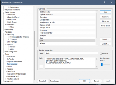

Сообщение #3 derothist » 28.05.2023, 18:42
Так да, компонент Run Services нужен, и через Tools - Запуск внешних приложений можно хоть кнопкой на панель фубара вывести запуск анализатора, команду только добавить в разделе Запуск внешних приложений

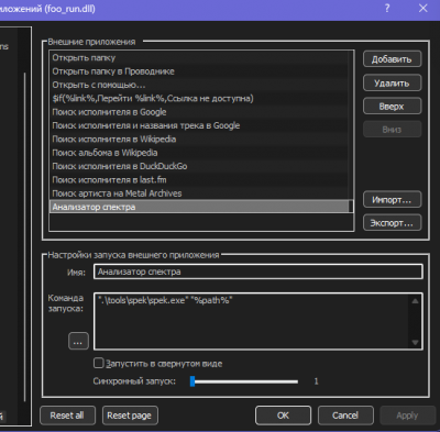

Сообщение #4 G121121 » 28.05.2023, 20:19
внешние приложения стоят, рун тоже. закладка в окне появляется -нажимаю- ни чего не происходит.

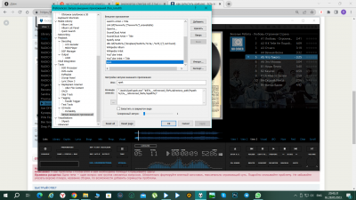

Сообщение #6 G121121 » 28.05.2023, 20:31
так точно. всё как у Вас прописано. и тишина. поэтомуи спрашиваю, что не так у меня

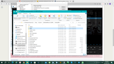

Сообщение #7 derothist » 28.05.2023, 20:40
spek.exe установлен в папке foobar? Может быть он отдельно установлен в Program Files/Program Files (x86)? Поэтому и может быть тишина, что по указанному вами пути spek.exe отсутствует
Добавлено спустя 9 минут 9 секунд:
в данном случае всё запускается. Внимательно посмотрите у себя путь к spek.exe, у каждого они по-разному могут быть

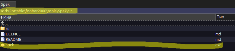

Сообщение #9 derothist » 28.05.2023, 21:01
В команде запуска путь другой указан. Чтобы его не переписывать будет проще создать в корневой папке foobar2000 папку c именем tools, и перенести туда папку Spek, сейчас эта папка в корневом каталоге foobar2000

Сообщение #12 derothist » 28.05.2023, 21:06
на скринах spek.exe имеет путь foobar2000/Spek/spek.exe. Но в команде запуска плеер пытается его найти по пути foobar2000/tools/Spek/spek.exe. Поэтому и не работает

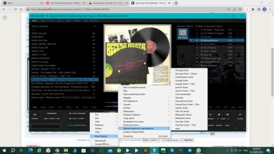

Сообщение #13 G121121 » 28.05.2023, 21:09
запустился , но не все файлы видит.
и на каждый трек надо перезапускать. как сделать чтобы переключался на играющий трек?
