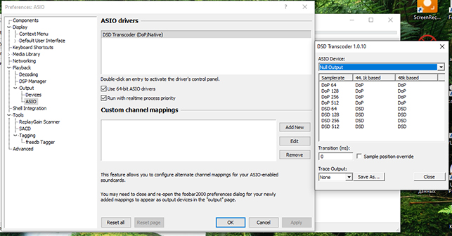

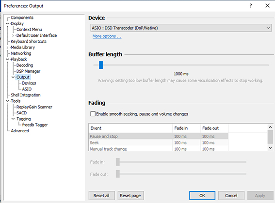

Сообщение #14 MIHO2024 » 26.09.2024, 16:59
ПРИВЕТСТВУЮ . ПОДСКАЖИТЕ нет dsd,цап не горит синим
и не могу настроить pss
Добавлено спустя 18 минут 12 секунд:
что надо исправить ?и там прога её надо установить? может не тот pss скачал ?
Добавлено спустя 1 час 20 минут:
где скачать рабочий плагин pss ?
MIHO2024
С нами: 1 год 4 месяца
Сообщение #15 Dimmel77 » 26.09.2024, 18:56
MIHO2024,
В fb2k ставишь foo_out_asio+dsd ссылка выше у Azaza , на пк асио драйвер своего девайса,а то по фото непонятно,что там у тебя. dsd transcoder не нужен у тебя уже есть dsd processor .В фубаре вывод асио+дсд - твой цап, из dsp manager в активных пока все убери.
