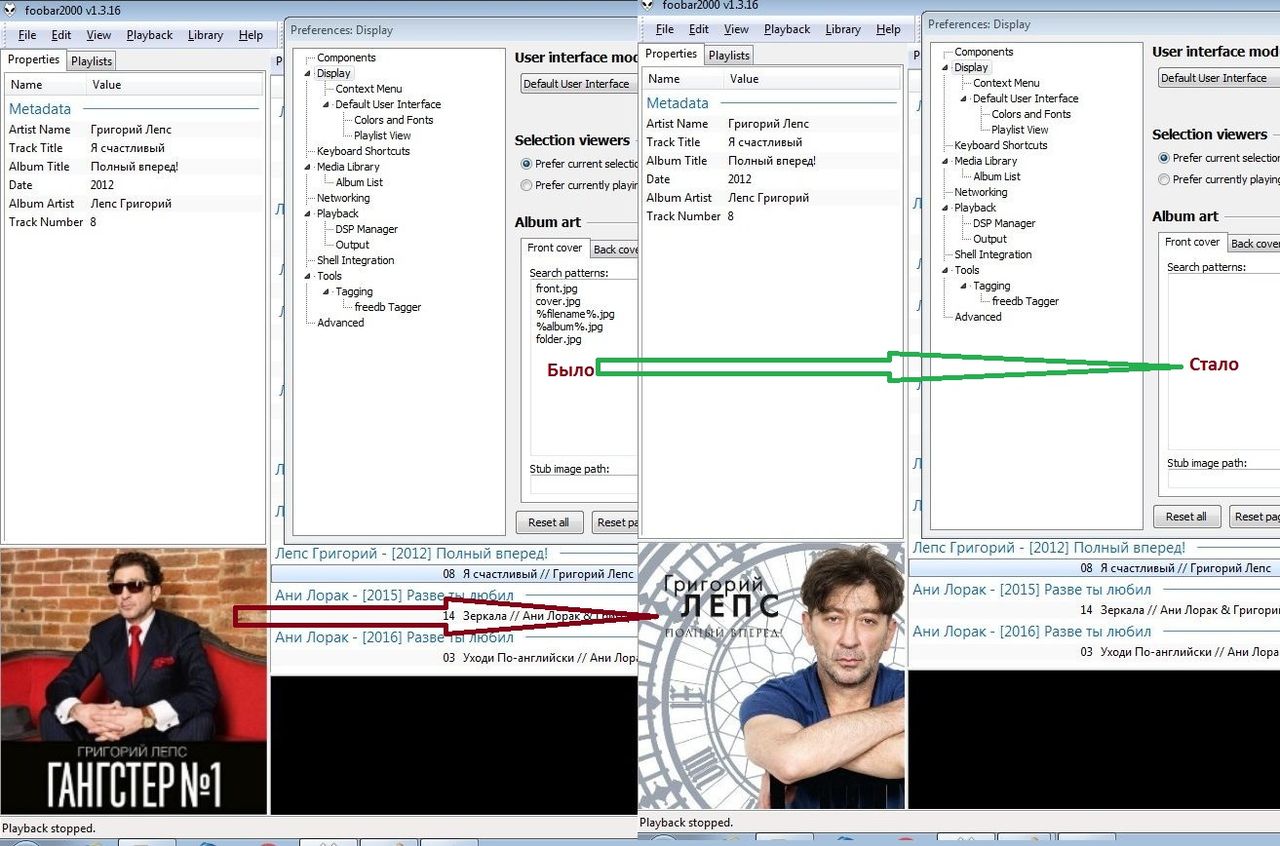

Обложки некоторых треков воспроизводятся обложками других треков,т.е. вместо родной обложки загружается другая:соседнего трека.

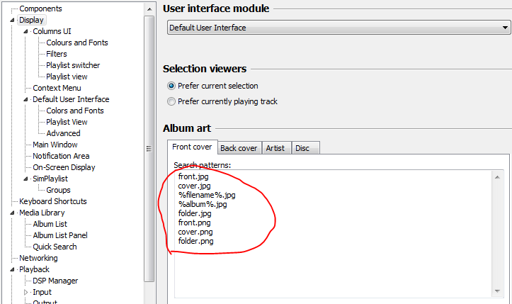

Может, foobar2000 подхватывает некорректные обложки с внешних (не в тегах) изображений?
Попробуйте удалить обведенное.

Пробовал оба варианта.Ничего не меняется.Пробовал через Tagging удалить обложку,затем вставить. Вставляется опять прежняя обложка.

Удалил отмеченное Вами.Никаких результатов.

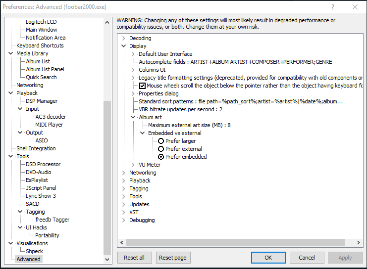

Сообщение #6 AHAPXICT » 17.10.2017, 22:02

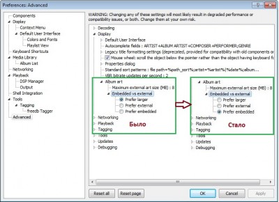

Это не совсем по теме, но не стоит забывать и об этой настройке которая находится в: preferences / advanced / display / artwork / embedded vs external

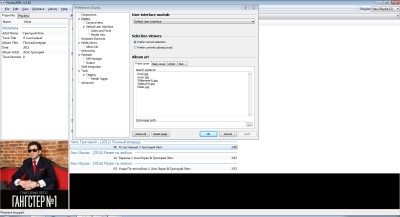

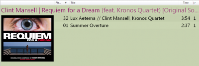

nigmar, Вы не уточнили главное - как Вы просматриваете обложку? Через панельку Album Art Viewier (Default UI) или колумскую панель? Через плагин w7integration (обложка на панели задач)? Или Вас интересует обложка в самом плейлисте (как на скрине)?
Sadovnik Muller:Остальные проги почему-то видели только одну, её же и удаляли, остальные оставались. Может быть, это ваш случай. :think:
В foobar2000 есть пункт контексного меню Tagging - Remove All Pictures, который удаляет ВСЕ вложенные картинки.
nigmar, при щелчке на панель Album Art Viewier (DUI) есть выбор вида обложки (Artist, Disc, etc). Попробуйте пощелкать.
Да и если Вам не трудно, сделайте скриншоты: foobar2000 с "некорректными" обложками, папку с музыкальными файлами в проводнике, настройки Preferences/Display и Advanced/Display/Album Art.

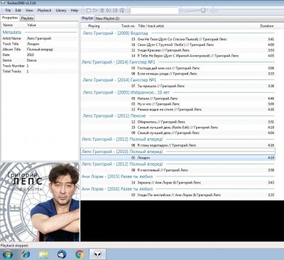

Сообщение #9 nigmar » 25.10.2017, 08:56
Спасибо всем участникам данного обсуждения,благодаря которым были раскрыты некоторые возможности и особенности плеера.
Подведём итог.
Исходные данные.
Плейлист со всеми атрибутами (в т.ч. обложками),состоящий из треков отдельных альбомов.Условия создания плейлиста для всех треков практически одинаковые:скачивание альбома,выделение и сохранение необходимых треков в отдельной папке,контроль и дополнение (если требуется)тегов через
Mp3tag,перенос данных в плеер.
Параметры контента находились в пределах допустимого в настройках плеера.Например,размер файла обложки соответствовал требованиям в настрой-
ках плеера.
Плеер: последняя версия foobar2000 v.1.3.16,DUI,без дополнительных плагинов.
Проблема.
Независимо от выбора “Selection viewers”,обложка одного из альбомов автоматически заменялась обложкой другого альбома,а истинная обложка не воспроизводилась вообще.То есть,обложка альбома «Полный вперед» заменялась обложкой альбома «Гангстер №1.См.вложенный файл foobl.1.jpg.
Для контроля, такая же ситуация происходила при использовании foobar2000 v.1.3.9.Но,при использовании плееров WMP12, VLC, AP2 все было О.К.
Решение №1. По совету «Georde Smith» удалил все из окна “Search patterns”.См.вложенный файл foobl.2.jpg.
Решение №2. Через “Advanced” к “Album Art” заменил “Prefer larger на “Prefer embedded”.Было предложено «Анархист»-ом.См.вложенный файл foobl.3.jpg.

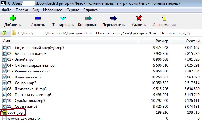

Решение №3. Оказалось,вот что.См.вложенный файл foobl.4.jpg.Когда заменил обложку этого альбома на адекватную из интернета,то все встало на свои места.См.вложенный файл foobl.5.jpg.
Таким образом, плеер foobar2000 почему-то(??)не воспринимает обложку из распакованного альбома.
