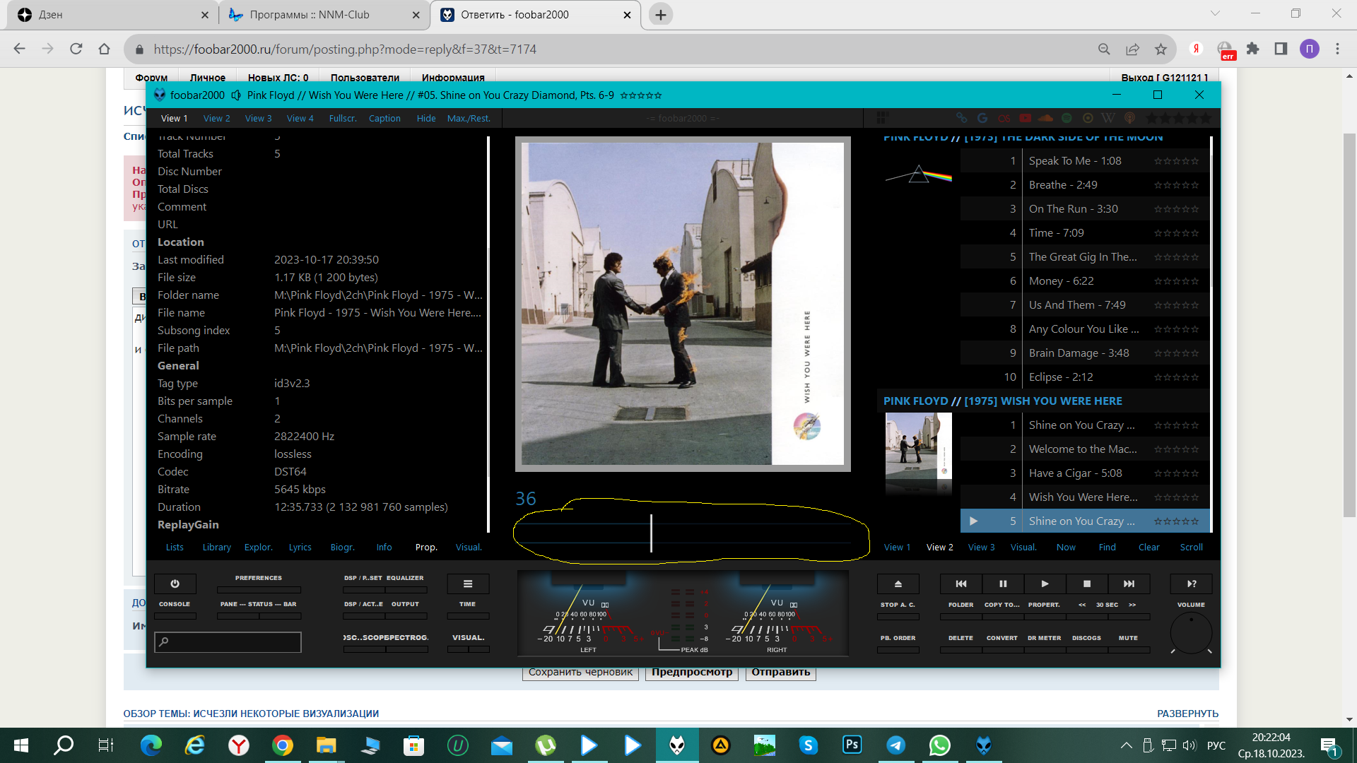

исчезли некоторые визуализации. в одной сборке нет обложек в другой пропали иконки
перекопал что мог -помогите восстановить (view1 и view2 обложки отображаются)может где что то прописать.

1. Установите все шрифты из папки "fonts".
2. Нажимайте на кнопку "view 2" ещё несколько раз пока не появятся обложки.

Сообщение #5 G121121 » 18.10.2023, 20:24
дико извиняюсь у меня такого шрифта нет, а в одной борке всё работает а в другой ни как. надо скачать гдето

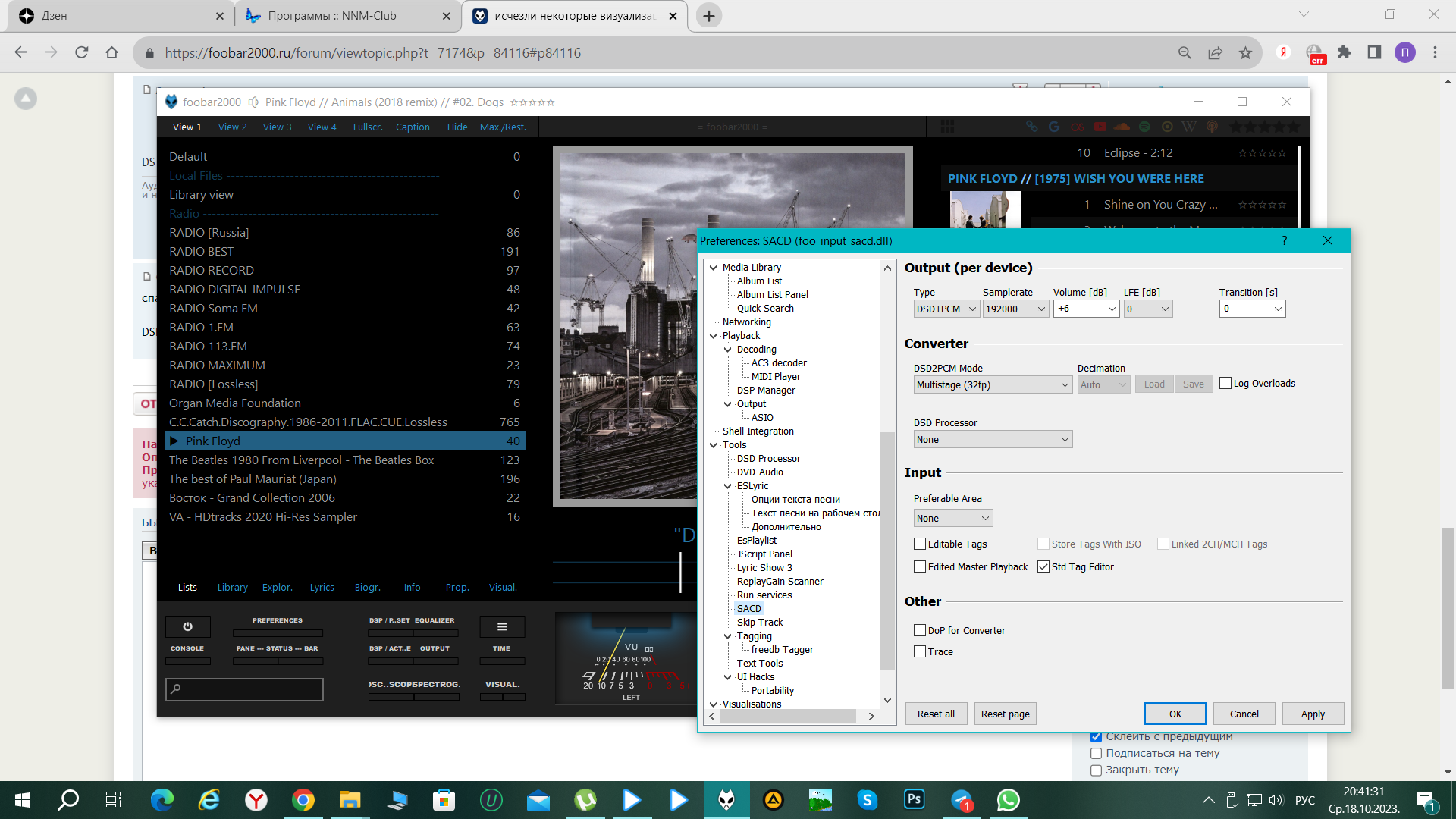

и ещё вопрос . если можно а в DTS можно как то звуковую волну отобразить

Сообщение #6 kutuzof » 18.10.2023, 20:32
Ну как нет? В корневой папке есть папка "fonts", установите от туда все шрифты в систему.
На счёт DST не знаю, у меня нет таких файлов.

G121121:если можно а в DTS можно как то звуковую волну отобразить
DST. На скрине DST. В настройках декодера SACD включить режим вывода DSD+PCM, если там включён просто DSD.

Сообщение #8 G121121 » 18.10.2023, 20:38
спасибо с иконками и шрифтами разобрался.
DSD+PCM включил сразу . буду дальше пытаться. спасибо.
