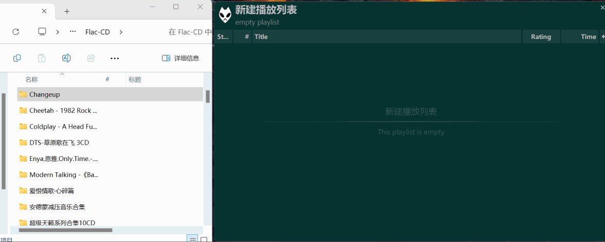

foobar2000_test
Придумал подгрузить скрипт дополнительной командой перемещения изменяемой панели в function on_mouse_lbtn_up после вычисления новых размеров панели, но до команды "отстройки интерфейса" do_layout();. Т.е. добавляя например промежуточную команду с произвольными размерами самой панели album.Move(f_width+5+a_width+5, 0, 300, 300);, получаю плавное отображение панели без мерцания.
Хотя даже если в on_mouse_lbtn_up сделаю команду с задержкой window.SetTimeout(do_layout,300);, все равно мерцает, а через промежуточное движение-нет.
Прошу подсказать, правильно понял, что нужна некоторая задержка перед отрисовкой отображением команд? Если да, может есть способ лучше?
Спасибо!
Aum M
Репутация: 25
Сообщение #357 LUR » 03.04.2024, 01:22
Aum, честно говоря не понял вас. Вы хотите, чтобы ресайз происходил сразу при перетягивании? Ну так у вас будет И положение И ширина панели быстро и постоянно меняться, если речь идет о самой правой панели, и конечно она будет дергаться. Чем не устраивает установка размера при отпускании мыши как в тестовом примере? Если вам нужно отображение самой полоски ресайзера, то возьмите пример с SergPuh.68, он полоску сделал отдельной тонкой панелькой, которая появляется только при нажатии на границу между панелями, и она отображается поверх всех панелей при движении мышкой, а при отпускании исчезает. Надо себе такое в сборку завести, сразу не догадался так сделать.
Репутация: 424
Сообщение #358 Aum » 03.04.2024, 15:25
LUR, видимо коряво объяснил))
Срабатывание по отпусканию кнопки-устраивает, так и нужно, полоска по сути не важна, так индикатор стрелки есть, но возьму на вооружение идею SergPuh.68. Но страдает перерисовка.
Прошу глянуть видео: первая половина видео-стандартный код, смотрите как дергается правая панель плейлиста при ресайзе/перерисовке и отпускании кнопки мышки. Такое чувство, что отрисовка происходит поэтапно: движение по Х, затем растягивание.
А потом добавляю в код те самые "левые доп. команды передергивания панели" для некоторой задержки и перерисовка становится плавной, без дерганья плейлиста влево или вправо и растягивания, а сразу - чик встала на место нужного размера (все это с маленькой, но не критичной задержкой).
Видео перерисовки на примере тестовой сборки выше
Думаю теперь понятно, и как тут лучше быть, в чем причина и решаемо ли более правильным способом или мой костыль подходит? :smile:
Aum M
Репутация: 25
Сообщение #359 SergPuh.68 » 03.04.2024, 16:50
Я думаю причиной такого рывка и не плавности перерисовки является что сначала устанавливается координата x а потом панель растягивается по ширине :nervious:
С нами: 7 лет 2 месяца
Сообщение #360 LUR » 04.04.2024, 00:27
SergPuh.68:сначала устанавливается координата x а потом панель растягивается по ширине
Я тоже сразу так подумал, но по коду все сугубо: вызов Move происходит только один раз при отпускании мыши, а на нижнем уровне в плагине она реализована как Windows функция SetWindowPos, которая принимает тоже сразу x, y, w, h, так что тут я ни при чем уже)
Добавлено спустя 1 минуту 7 секунд:
Aum:или мой костыль подходит
Видимо подходит. Просто таким образом речь идет о плавности в плане добавлении кадров для человеческого зрения) Тут все зависит от самой панели. Используемый вами скрипт плейлиста довольно тяжеленький таки. Вы само окошко панели руками потягайте за левый край, увидите, как правая граница со скроллом играет в догонялки с размером окна. Что уж говорить, даже нативный плагин плейлиста фубара так же себя ведет при тягании за левый край, хотя и не так явно. Короче это беда всех окон Windows, когда изменяется и положение и размер сразу, дальше уже зависит насколько быстрая реализация самой перерисовки.
Добавлено спустя 3 минуты 58 секунд:
Кстати, Aum, я бы посоветовал лишний раз не вызывать функции window.Repaint() там, где это не требуется
Еще я заметил, что вы после вызова panel.Move() всегда вызываете panel.Show() - это делать не нужно, только, если до этого панель была скрыта.
P.S. Ахах, сам себя навел на мысль. Попробуйте перед Move спрятать окно, а потом его показать, работает замечательно! :biggrin:
album.Show(false);
album.Move(f_width+5+a_width+5, 0, a2_w_ViewWidth, wh);
album.Show();
Добавлено спустя 42 минуты 38 секунд:
LUR:Вы хотите, чтобы ресайз происходил сразу при перетягивании?
Я с этим фокусом даже это попробовал. Еще даже и ничего так, хотя и немного тормознуто.
