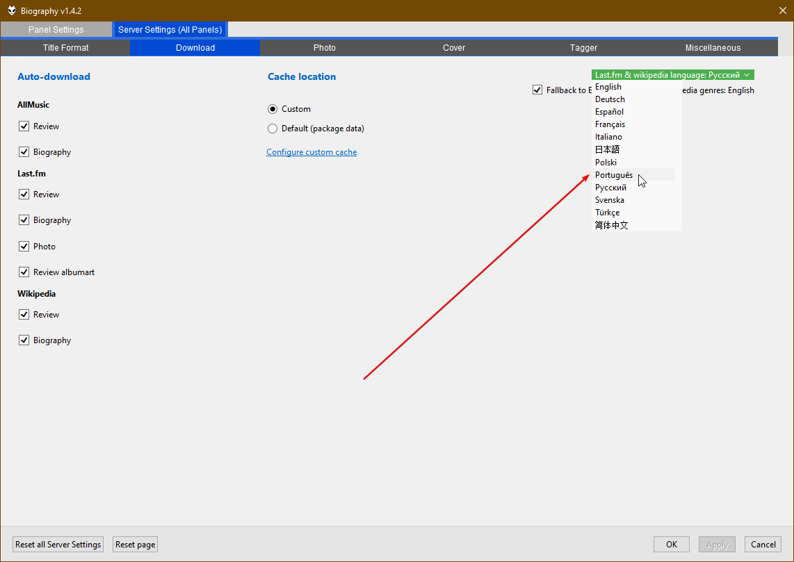

Привет, друг @kutuzof, поздравляю с твоей прекрасной работой :clap: :clap: :clap: .
Вот некоторые моменты, на которые, по моему мнению, необходимо обратить внимание, если это возможно и в свое время:
1. Так как названия локаций/сессий foobar2k я толком не знаю, то выложу сюда фото, чтобы было понятнее, картинка, говорят, стоит тысячи слов :smile:
Вне досягаемости/отрезано
2. Звезды рейтинга трека справа не отображаются:
3. К сожалению, я не понимаю русский язык, максимум английский, так как я бразилец (БРАЗИЛИЯ):
4. Возможно ли иметь БИО на другом языке, например, БРАЗИЛЬСКОМ ПОРТУГАЛЬСКОМ, как в модели Foobar2000 DarkOne v4.0 (WSH)?
Большое спасибо за ваше внимание и время, потраченное на то, чтобы сделать все возможное для всех в сообществе, да благословит вас Бог всегда.

Сообщение #592 kutuzof » 11.02.2024, 09:43
DruidCWB, :hi: ) не буду расписывать, все вопросы уже обсуждались в теме не однократно. Покажу всё на картинках...
Репутация: 275

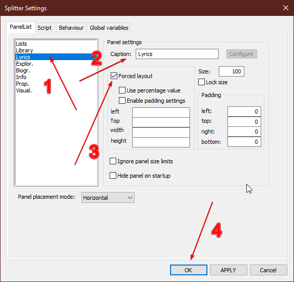

Личный вопрос, где я могу получить больше поставщиков текстов, таких как темная версия, Darkone 4 Tweak FB2K 32-Bit V1.6.2.1, ESLyric :help: ?
Спасибо за помощь :smile: :wink: .
Теперь у меня установлен компонент ESLyrics, но я не знаю, как заставить его работать с foobar2k blue :/.
Может ли кто-нибудь помочь мне установить его вместо Lyrics Show 3 или даже поверх ПЕРЕДНЕГО ИЗОБРАЖЕНИЯ, как в foobar2k BLACK выше?
У меня возникают проблемы с Lyrics Show 3 на некоторых альбомах: трек либо загружается неправильно, либо текст трека загружается, но не соответствует тексту песни певца/группы :/, чего не происходит в ESLyrics.

Сообщение #595 kutuzof » 17.02.2024, 11:25
DruidCWB:помочь мне установить его вместо Lyrics Show 3
Вам надо в макете заменить "Lyric Show 3" на "ESLyrics" (см. картинки под спойлером)
1. Удаляем из макета панель "Lyric Show 3"
2. Добавляем панель "ESLyrics".
3. Панель вставится в сплиттер последней, поэтому перемещаем её выше на то место где была панель "Lyric Show 3"
4. В сплиттере указываем имя панели как было и применяем.
p.s. аналогично меняем панель справа :smoke:

Сообщение #596 DruidCWB » 18.02.2024, 00:55
Прекрасно мой друг Кутузов, безмерно благодарен за помощь, теперь ты решил мою проблему с Лирикой, которая к сожалению была у Лирик Шоу 3 с текстами некоторых альбомов, возможно это были проблемы с провайдерами, но как то я не знал как чтобы это исправить, теперь с ESLyrics здесь все правильно :P.
