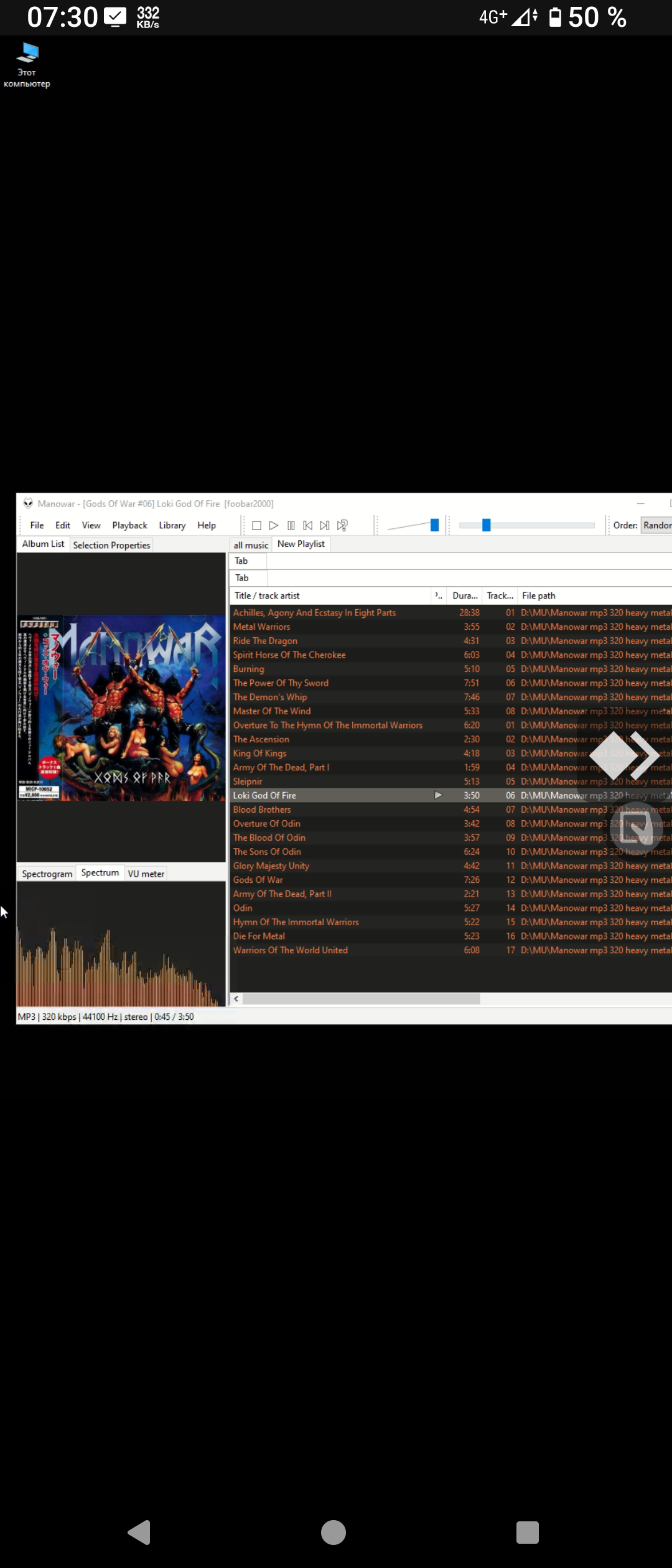

Hei, возможно ли управлять foobar на домашнем компе через интернет с телефона андроид?
Поиск по форуму нашел только тему управления в локальной сети, без интернета, а мне нужно управление через интернет.
https://foobar2000.ru/forum/viewtopic.php?t=6908&p=80740#p80740
Пока что управляю через AnyDesk, что жутко неудобно. Есть ли решение?
