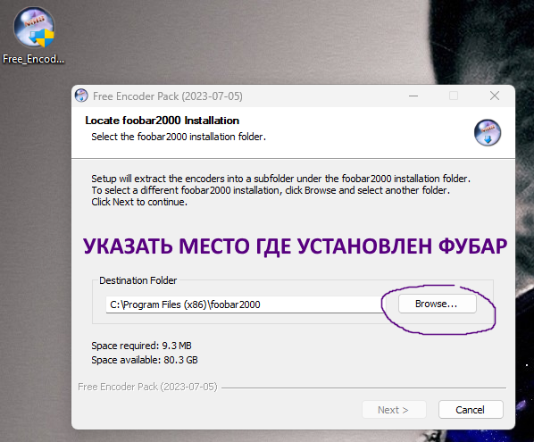

Сообщение #9 derothist » 21.08.2023, 16:11
Denis -._ Curli1982, всё элементарно:
Скачать https://www.foobar2000.org/encoderpack (внизу Download)
Установить набор кодеров в foobar, указав путь по которому он установлен, а не как на первом скрине.
В фубар выделить в плейлисте треки которые нужно конвертировать, выбрать кодек и битрейт, выбрать путь сохранения и шаблон именования файлов. Нажать Convert. Всё.
