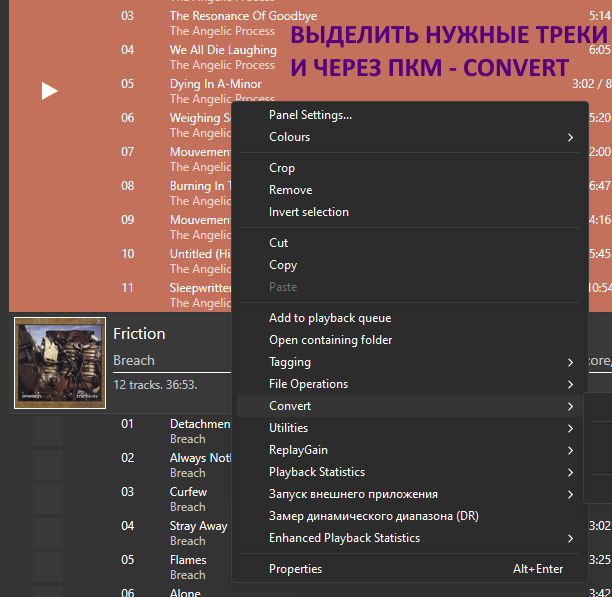

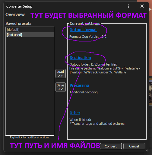

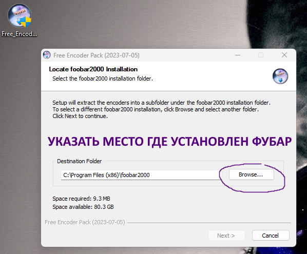

Сообщение #9 derothist » 21.08.2023, 16:11

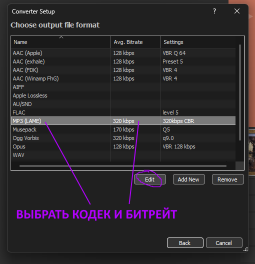

Denis -._ Curli1982, всё элементарно:
Скачать https://www.foobar2000.org/encoderpack (внизу Download)
Установить набор кодеров в foobar, указав путь по которому он установлен, а не как на первом скрине.
В фубар выделить в плейлисте треки которые нужно конвертировать, выбрать кодек и битрейт, выбрать путь сохранения и шаблон именования файлов. Нажать Convert. Всё.

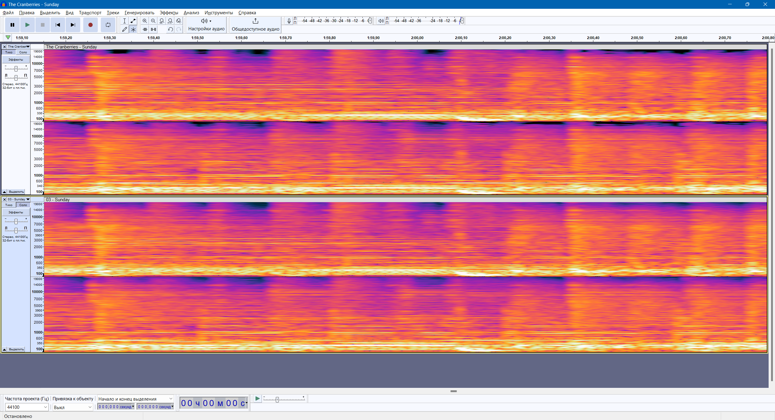

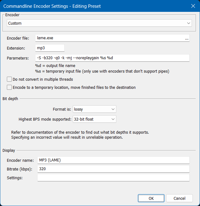

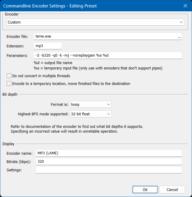

Сообщение #12 Digitype » 06.03.2024, 16:30

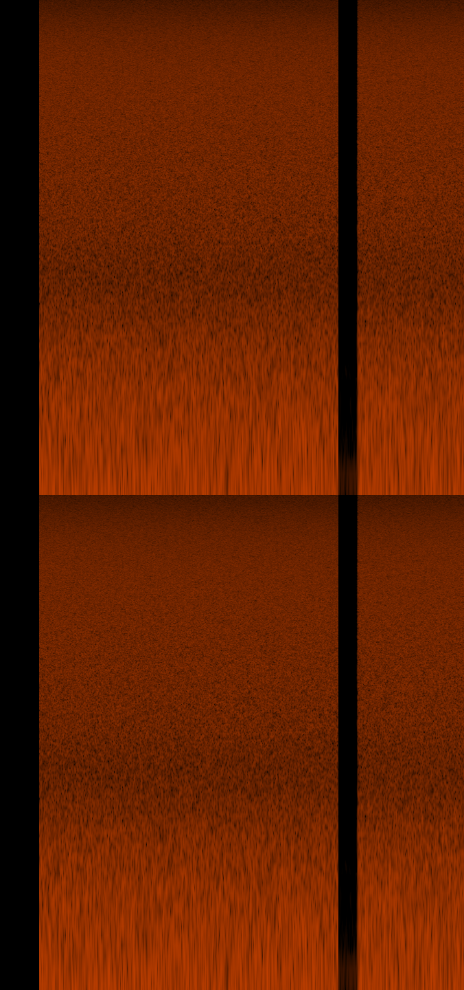

Если в настройках конвертации ввести вот такие параметры, то качество будет самое высокое.
-S -b320 -q0 -k -mj --noreplaygain %s %d
1. На скрине спектрограмма розового шума. Это mp3 из FLAC. Как видно, высокие даже не обрезаются. Версия кодера LAME 3.100
2. На скрине аудиоредактора наверху это mp3, а внизу FLAC. Как видно, спектрограммы практически идентичны, и на слух неотличимы.

Сообщение #13 Azaza » 06.03.2024, 17:49
Digitype, при использовании ключа -k кодер будет тратить битрейт на кодирование неслышимых частот. В результате качество в слышимом диапазоне станет хуже, чем могло бы быть без -k.
И, кстати, в версии 3.100 ключ -k вообще не работает, к счастью. Не работает он ещё с версии 3.98. Может быть, конечно, какие-то извращенцы создали модифицированный вариант 3.100 с поддержкой -k.

Сообщение #15 alex66ko » 07.03.2024, 19:30
Azaza:Digitype, при использовании ключа -k кодер будет тратить битрейт на кодирование неслышимых частот. В результате качество в слышимом диапазоне станет хуже, чем могло бы быть без -k.
При параметрах кодирования 320 CBR никаких дополнительных затрат на кодирование нет, битрейт и так задран до максимума. Ключ -k действительно не работает в режиме CBR, а вот в режиме VBR вполне даже работает. Хотя на 16 кГц все равно режет частоту. На качество больше всего влияет ключ -q
