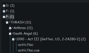

Немного поковырял код который выложил Azaza, теперь отображает несколько дисков
$puts(dir,$replace($directory_path($replace(%path%,,)),\,|$char(8226)))$if($get(dir),$get(dir)|)%filename_ext%
Сетевой диск (Р:)тоже отображает нормально. Может кто еще оптимизирует код.

А как будет отличаться код, чтобы дерево отображалось начиная не с корня диска, а с содержимого папки, указанной как папка с музыкой?
Или в этом случае так не получится?
Поэкспериментировал бы сам, но увы и синтаксис не знаю, да и в количестве скобок запутался немного если честно - открывающих насчитал меньше, чем закрывающих :think:
Спасибо! :smile:

Akvilon,
$replace($directory_path($substr(%path%,4,999)),\,|$char(8226))|%filename_ext%
или так
$replace($char(8226)$directory_path($substr(%path%,4,999)),\,|$char(8226))|%filename_ext%

Сообщение #19 maza11 » 28.04.2024, 19:00
Зарегистрировался, чтобы сказать спасибо.
У меня тоже было желание видеть сортировку плейлиста в виде сначала каталоги, после этого треки и здесь я нашел это решение.
Отображает сначала каталоги, потом треки.
Из минусов некорректно работает для файлов без имени (типа "-" или "?"), таких пару штук, исправляю просто сами файлы.
