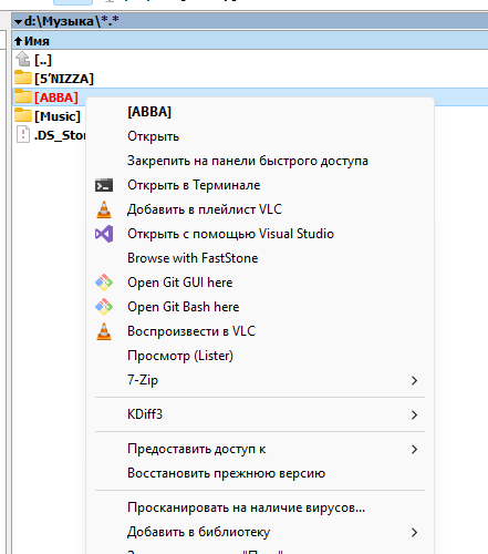

Добрый вечер. Всегда стараюсь ставить портативные программы , но в foobar2000 v2.1.5 x86 меня не устроило отсутствие возможности открывать из проводника папками , поставил в "стандартном" режиме , настроил . Потом тупо перенес файлы и папки из C:\Program Files (x86)\foobar2000 в портативную и настройки из C:\Users\<пользователь>\AppData\Roaming\foobar2000-v2 в портативку в папку profile . Удалил начисто с диска С foobar2000 , проверил портативную - всё прекрасно работает и все настройки от версии стандартной установки тоже , сархивировал и перенес на другой ноут - всё пашет идеально и есть возможность открывать содержимое из ПАПОК
sad
С нами: 2 года 5 месяцев
Сообщение #2032 LUR » 09.05.2024, 00:05
sad:всё пашет идеально и есть возможность открывать содержимое из ПАПОК
Что-то здесь не чисто... Возможность открывать папки из Проводника дает зарегистрированный в системе модуль Fb2kShellExt.dll, иначе в контекстном меню ничего не было. Это делается специальной командой, которая прописывает настройки в реестре и то, по какому пути лежит плеер, именно поэтому портатив здесь не подходил. Так что вы мне кажется где-то лукавите. И что сейчас, если перенести в ЛЮБУЮ папку портативную версию, оно будет открывать из меню Проводника, хотите сказать всегда?
P.S. А что у вас здесь в реестре?
HKEY_CURRENT_USER\Software\Classes\Directory\shell\foobar2000.play\Command
Репутация: 425
Сообщение #2033 sad » 09.05.2024, 09:51
LUR, с Праздником !
Да всё так и есть как я написал - всё работает. В реестре у меня ничего нет , удалял начисто с чисткой реестра , для пущей убедительности сходил к соседу и поставил ему портатив - папки открываются и всё работает.
можете опробовать все желающие ( только плеер у меня переделан под большой экран , стоит мой драйвер асио , горячие клавиши тоже под себя заточил - открыть папку f11 очистить f10)
https://disk.yandex.kz/d/SspD3J2g5rw3_Q
dsp под эту сборку БАЛАНС ЗВУКА (правый-левый) нет ?
Добавлено спустя 7 часов 3 минуты:
установил foo_dsp_utility - там есть баланс и работает хорошо , но там еще куча ненужностей - хотелось бы просто регулятор баланса
sad

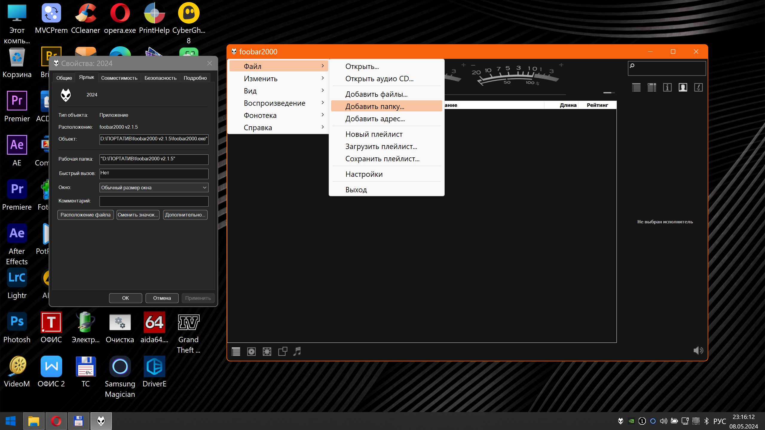

Сообщение #2034 LUR » 09.05.2024, 20:40
sad:папки открываются и всё работает
Ну поставил я вчистую ваш портатив, и где меню?) Его конечно же нет, что ожидаемо)
Видимо я не так вас понял. Просто функционал "Файл -> Добавить папку..." работает всегда и везде вне зависимости от типа установки, зачем какие-то для этого телодвижения лишние делать, я не понял.
Репутация: 425
Сообщение #2035 sad » 09.05.2024, 21:22
Видимо и я не так вас понял :smile: Наверное надо удалить мою ересь :biggrin:

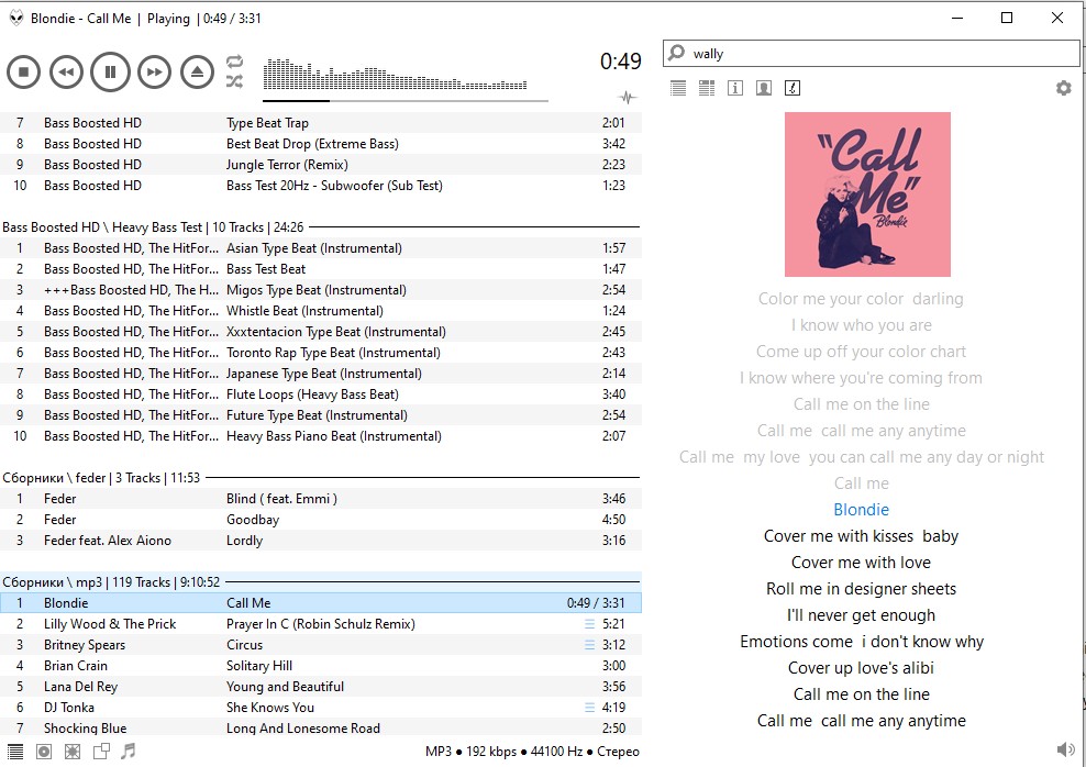

1) что нужно поправить, чтобы отображались номера треков вместо "?"
2) возможно добавить столбец с битрейтом?
3) можно ползунок громкости переместить под кнопки управления (стоп, след.трек, пауза..) ?
hifepe1603
С нами: 4 года 10 месяцев
Сообщение #2037 LUR » 29.06.2024, 23:37
hifepe1603:1) что нужно поправить, чтобы отображались номера треков вместо "?"
Заполнить теги в файлах, не? Или это радио какое-то?
hifepe1603:2) возможно добавить столбец с битрейтом?
Можно. Добавьте любой, потом измените.
Добавлено спустя 36 секунд:
hifepe1603:можно ползунок громкости переместить под кнопки управления (стоп, след.трек, пауза..) ?
Можно, но делать не буду.

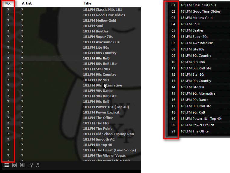

Сообщение #2038 hifepe1603 » 30.06.2024, 13:24
LUR:Заполнить теги в файлах, не? Или это радио какое-то?
Пробую перейти на вашу сборку, и пытаюсь настроить максимально похоже, как пользовался на другой.
Вот пример по номерации
1. Файлы в папке имеют названия
Папка_1
001. AAAA
002. BBBB
003. CCCC
Папка_2
001. DDDD
002. FFFF
003. EEEE
При добавлении этой папки в вашу сборку, файлы будут отображаться в таком виде:
001. AAAA
002. BBBB
003. CCCC
001. DDDD
002. FFFF
003. EEEE
А я хотел бы получить просто нумерацию 1-6
1 AAAA
2 BBBB
3 CCCC
4 DDDD
5 FFFF
6 EEEE
Такое возможно в этой сборке (см.скрин_1) ?
2) При добавлении папки с файлами без нумерации, также хотелось бы получить просто нумерацию 1-100
Такое возможно в этой сборке (см.скрин_2) ?
3) Радио.
Загружаю плейлист, хотел бы получить нумарацию 1-100 (см.скрин_3) ?
скрин_3
скрин_2
скрин_1

Сообщение #2039 LUR » 30.06.2024, 20:39
hifepe1603, просто в сборке в плагине плейлиста берется номер трека именно из тега. Если его нет, как и обычно нет в радио, то будет вопросик. Честно скажу, не интересовался вопросом как нумеровать просто треки от балды и не знаю зачем. Я не в курсе, но скорее всего в вашей сборке использовался скрипт плейлиста, который имел поле, нумерующееся автоматически.
Репутация: 425
Сообщение #2040 Azaza » 30.06.2024, 23:49
Сборку скачивать и проверять лень, но в DUI, если использовать %list_index% вместо %tracknumber%, получается как раз то, что хочет hifepe1603.
