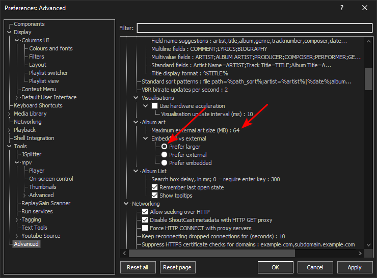

Сообщение #32 vef » 13.08.2024, 18:47
Здравствуйте! " Display artwork in video window" если этот пункт в настройках компонента MPV включен то обложки из папки показывает но блокируется экран монитора от выключения. Если выключить этот пункт блокировки экрана нет но и показа обложек то-же нет.Как оставить обложки и чтоб экран не блокировался? Спасибо.
vef
С нами: 1 год 8 месяцев
Сообщение #33 SergPuh.68 » 14.08.2024, 07:58
vef, попробуйте убрать галочку,если не поможет проверьте такое поведение на другой сборке имеющей компонент MPV
С нами: 6 лет 9 месяцев
Сообщение #34 vef » 14.08.2024, 18:46
В Playback галочка убрана. На FooBee " Display artwork in video window" галочка убрана, обложки показывает.
vef
Сообщение #35 SergPuh.68 » 14.08.2024, 19:52
Поставьте такие же настройки как у FooBee в компоненте MPV если там работает всё
Сообщение #36 vef » 15.08.2024, 05:21
Да, спасибо это я догадался сделать но нет обложек. И как добиться что-бы они были это и был мой вопрос.
vef
Сообщение #37 SergPuh.68 » 15.08.2024, 07:19
У меня всё отбражается,незнаю что и посоветовать,попробуйте тут поменять
Сообщение #38 vef » 15.08.2024, 18:39
Всё работает, спасибо ещё раз.

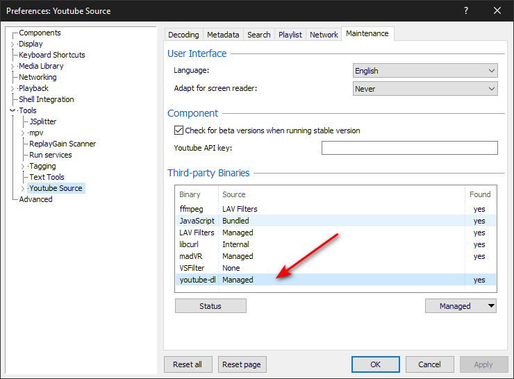

Сообщение #39 figasebeee » 24.01.2025, 10:21
пользуюсь данной сборкой. технитески все собрано правильно. вчера перестал реботать youtube .
пишет вот что:
Unable to open item for playback (Youtube Source: foo_youtube: server error (403) from rr14---sn-n8v7knes.googlevideo.com | ffmpeg: Server returned 403 Forbidden (access denied) | foobar2000: Could not decode, program executable not found):
Youtube Source = обновлений нет. что сделать чтобы youtube снова работал?
figasebeee
С нами: 5 лет
Сообщение #40 SergPuh.68 » 24.01.2025, 17:07
figasebeee, кликните правой кнопкой мышки, обновите youtube-dl.exe
