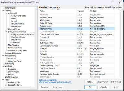

Сообщение #93 hifepe1603 » 25.06.2024, 17:19
привет!
есть кто живой?
мб подскажете, как сделать вывод биографии с картинками?
плагин Biography View 0.4.2.5 установлен
хотелось бы примерно так получить

Сообщение #94 derothist » 25.06.2024, 17:38
foo_uie_biography с foobar 2.0+ не очень приживается, у меня ошибка скрипта появлялась периодически, и тоже в блоке ничего не выводилось. Фикс ставил, на стабильность работы плагина в моем случае никак не повлияло. В итоге поставил Biography от Wil-B через Spider Monkey Panel (мод от marc2003 и regorxxx), мод-версию SMP ставить необязательно, она для некоторых других скриптов нужна. Нормально работает:
