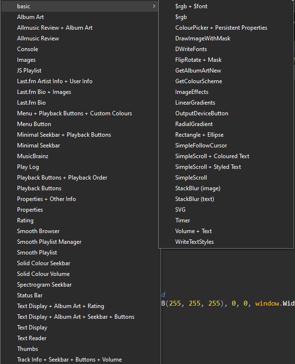

1- где они расположены эти скрипты(скрин внизу)?я чтото никак не пойму.

vik-tan:1- где они расположены эти скрипты(скрин внизу)?я чтото никак не пойму.
Уже ж показывал. Внутри папки самого плагина. Папка samples так и называется. Смотря как ставили плагин. Если стандартная установка, а не портативная, то ищите его в профиле виндового пользователя (c:\Users\<пользователь>\AppData\Roaming\foobar2000-v2\user-components\foo_jscript_panel3\samples\)

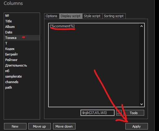

Пользуясь случаем хочу спросить еще, нет ли какой-то команды по типу (кодек([%codec%]) или битрейт([%bitrate%]) в плейлисте, )мне нужно поле, команда- пустышка, чтобы я там мог вписывать свои значения, ну типа ля минор, фа диез. Вот в этом месте(см.скрин)

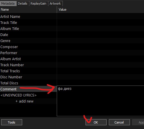

Ну на всякий случай может комуто понадобится-то вот решение:
ПКМ по треку-properties. в поле value для comment пишем что хотим например фа диез,далее ок Теперь инфа будет всегда на виду.Перед этим откройте настройки -playllist view создайте название(у меня это тоника) и пропишите скрипт [%comment%] в окне display script(см.скрин).В этот раз помог чат джипити. :smile:

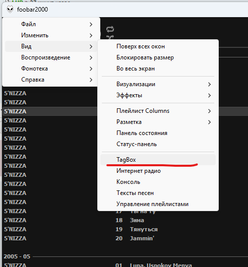

P.S. Если часто будете комменты трекам ставить, то можно поставить этот плагин.
В нем можно настроить какие теги будут в окошке.

Главный его плюс что, можно не открывать всегда окно свойств, а просто кликать по нужному треку и менять на месте. Можно в принципе его как панель встроить в интерфейс, чтобы не таскать его туда сюда.
