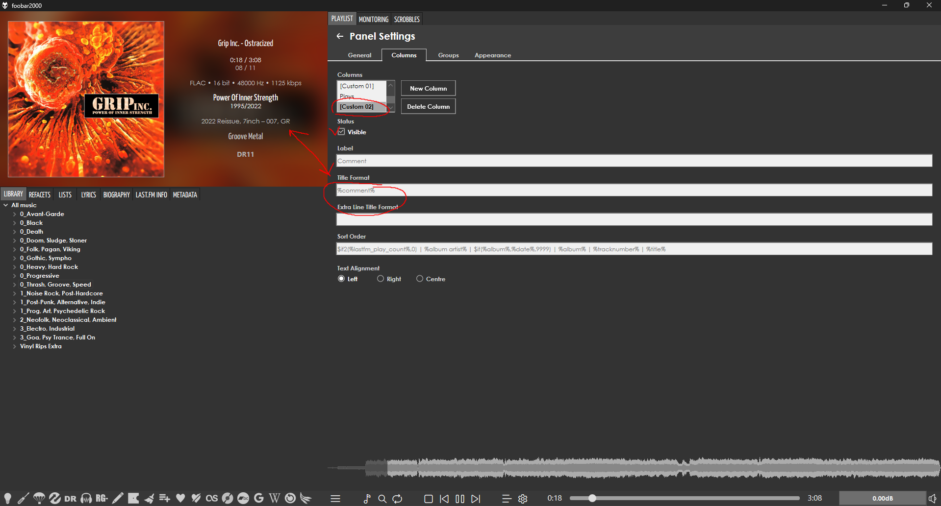

Пользуясь случаем хочу спросить еще, нет ли какой-то команды по типу (кодек([%codec%]) или битрейт([%bitrate%]) в плейлисте, )мне нужно поле, команда- пустышка, чтобы я там мог вписывать свои значения, ну типа ля минор, фа диез. Вот в этом месте(см.скрин)

Сообщение #24 LUR » 11.02.2025, 00:14
vik-tan:нет ли какой-то команды
это не команды, а "скрипты" отображения информации на своем "языке" от автора. Редактировать поле вы не сможете. Это только если кто-то специльно напишет скрипт с редактируемым полем в столбце, который еще и будет вести базу данных, какому треку вы что прописали. Так что забудьте.

Сообщение #25 vik-tan » 11.02.2025, 00:59
LUR:это не команды, а "скрипты" отображения информации на своем "языке" от автора. Редактировать поле вы не сможете. Это только если кто-то специльно напишет скрипт с редактируемым полем в столбце, который еще и будет вести базу данных, какому треку вы что прописали. Так что забудьте.
Ну на всякий случай может комуто понадобится-то вот решение:
ПКМ по треку-properties. в поле value для comment пишем что хотим например фа диез,далее ок Теперь инфа будет всегда на виду.Перед этим откройте настройки -playllist view создайте название(у меня это тоника) и пропишите скрипт [%comment%] в окне display script(см.скрин).В этот раз помог чат джипити. :smile:

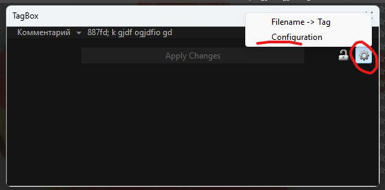

P.S. Если часто будете комменты трекам ставить, то можно поставить этот плагин.
В нем можно настроить какие теги будут в окошке.
Главный его плюс что, можно не открывать всегда окно свойств, а просто кликать по нужному треку и менять на месте. Можно в принципе его как панель встроить в интерфейс, чтобы не таскать его туда сюда.

В конце видео продемонстрировано то, что вам как раз нужно было. Но этот плагин плейлиста только в 32 бит, так что...

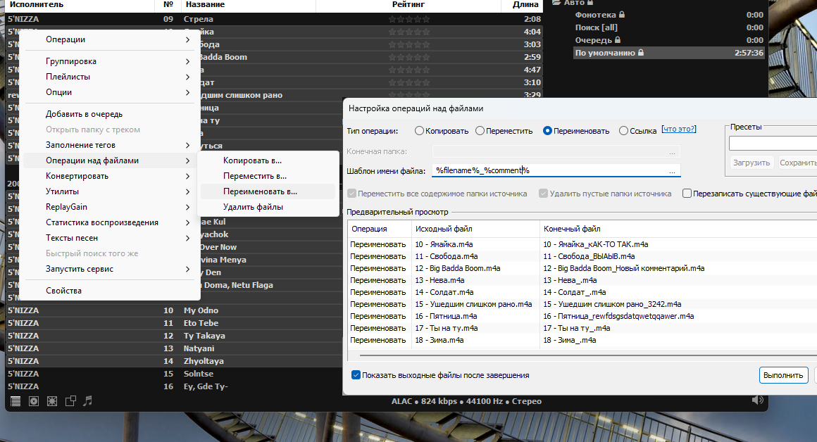

Сообщение #29 vik-tan » 11.02.2025, 16:05
Да!! Спасибо LUR , подкорректировал начатое по вашему 2 видео. Все четко работает, сходу. :beer:
И тут-же попутно созрел вопрос, :help: по примерно такому-же методу работает и переименование трека в плейлисте, все отлично переименовывает, но есть одна непонятка, растолкуйте пожалуйста. В плеере то оно переименовалось а в проводнике и тотал командере по прежнему под старым именем находится трек. Хотелось бы чтобы и в тотал командере и проводнике тоже название автоматически применялось.

Сообщение #30 LUR » 11.02.2025, 16:45
vik-tan:а в проводнике и тотал командере по прежнему под старым именем находится трек
Так оно только теги внутри файла меняет. Название файла не меняет, потому что операции по изменению тегов никак не связаны с именем содержащего их файла. Если нужно что-то пачкой переименовать после изменения тегов автоматически и по каким-то шаблонам, то есть стандартный функционал:
