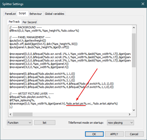

- Скрытые кнопки (PSS) панелей:
- Три кнопки под центральной панелью обложек для переключения между панелями обложек, сикбара и отключения спектра;
- Кнопка на бегущей строке (под центральной панелью обложек) для переключения текста расположенного под ней;
- Семь кнопок над центральной панелью обложек для переключения вида верхней панели;
- Кнопка для смены цвета центрального текста верхней панели расположена на самом тексте;
- Кнопка для переключения цвета рамки сикбара верхней панели расположена вокруг самого сикбара;
- Кнопка для смены цвета рейтинга и текста (слева от кнопок веб ссылок) в верхней панели расположена на месте кнопок веб ссылок когда они выключены;
- Кнопки рейтинга расположены на названии радио или имени исполнителя под центральной панелью обложек (активны когда спектр панель выключена);
- Кнопки для различных изменений нижней панели управления расположены в самом низу;
- Две кнопки вкл./выкл. границ панели управления расположены на самих границах;

- Код: Выделить всё
