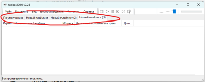

Как включить Вкладки плейлистов как в Аимпе?
Joker
С нами: 8 месяцев
Сообщение #2167 LUR » 02.09.2025, 18:24
Joker:Как включить Вкладки плейлистов как в Аимпе?
В этой сборке никак. В стандартном функционале имеется такое, но тут по дизайну все сделано без отображения плагина вкладок. Ставьте голый фубар и пробуйте.
