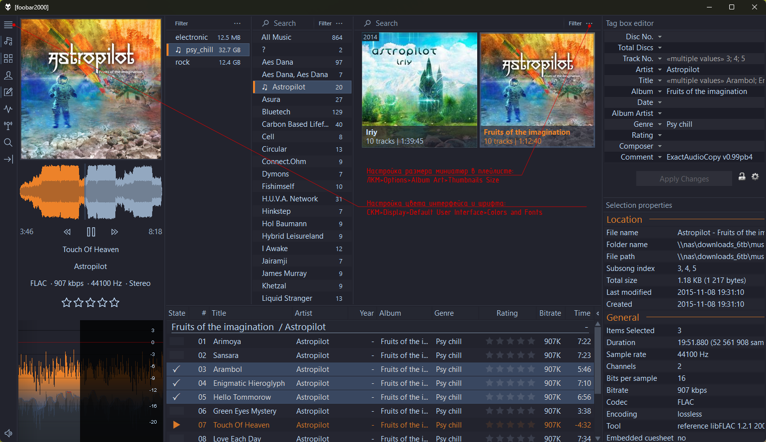

Простой и удобный интерфейс для широкоформатных экранов.
Дата сборки: 2023-2025
Автор: Aum
Версия: от 05.25
Foobar2000 v2.24.5 x86 [portable]
Особенности:
• Режим "new facets" на основе Library Tree v2.4.0 с отображением папок вместо жанров, обложками (модифицирован для корректной работы с CUEfixer);
• Удобство "new facets" - разделение NowPlayingPlaylist и ActivePlaylist, что позволяет работать с библиотекой не нарушая воспроизведение музыки;
• Изменение размеров всех панелей плеера;
• Изменение всех цветов и шрифтов во всех панелях через настройки DUI;
• Изменение масштаба интерфейса через настройку размера шрифта "Default" в DUI: оптимизировано только от 9 до 16.

Добрый день! Как можно подправить вот такое?
Нет отображаются обложки файлов в правой части экрана зашитые в фалы wma, в файлах flack отображаются.
Вместо звёзд рейтинга буквы Е.
Не вмещается 5 звезда рейтинга.
Нет отображения обложек вшитых в файлы wma

Сообщение #12 rebbildd » 05.10.2025, 21:27
С буквами ЕЕЕ понял что дело в шрифтах. Поставил что выкладывали ранее и звёзды появились.
Добавил недостающие мне теги - Codec, Channels, Bit depth, Sample rate.
Добавил ещё в сортировку библиотеки - сортировка по кодеку и по рейтингу. Сортировку по кодеку сделал чтобы быстро ориентироваться где файлы dsf., а где mp3.
Было-бы хорошо если-бы много уважаемый Aum сделал кнопочку быстрого доступа - Настройки.
