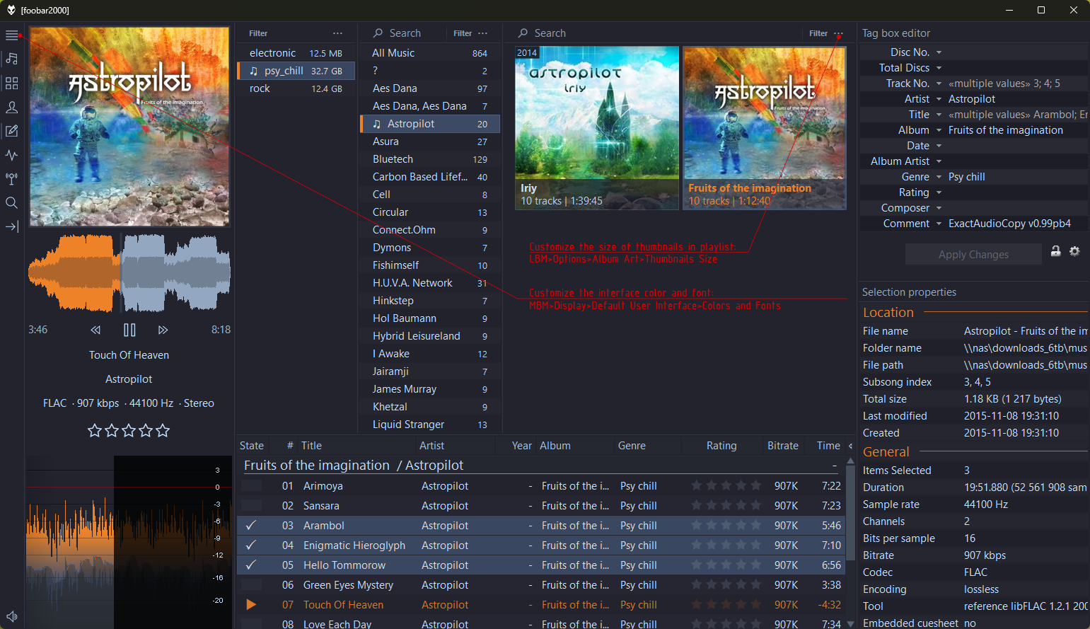

Простой и удобный интерфейс для широкоформатных экранов.
Дата сборки: 2023-2025
Автор: Aum
Версия: от 05.25
Foobar2000 v2.24.5 x86 [portable]
Особенности:
• Режим "new facets" на основе Library Tree v2.4.0 с отображением папок вместо жанров, обложками (модифицирован для корректной работы с CUEfixer);
• Удобство "new facets" - разделение NowPlayingPlaylist и ActivePlaylist, что позволяет работать с библиотекой не нарушая воспроизведение музыки;
• Изменение размеров всех панелей плеера;
• Изменение всех цветов и шрифтов во всех панелях через настройки DUI;
• Изменение масштаба интерфейса через настройку размера шрифта "Default" в DUI: оптимизировано только от 9 до 16.

Привет, я установил шрифты из папки /fonts/ (fontawesome-webfont.ttf и themify.ttf), но значок "State" всё равно не отображается в плейлисте. Отображаются только буквы W и U. Можешь помочь решить эту проблему?
Zephyroth
С нами: 5 лет 6 месяцев
Сообщение #8 Aum » 10.06.2025, 13:41
Black_Jack:Жаль, что не 64-битная
Это из-за компонента UI Hacks (foo_ui_hacks)-он только 32бит, без него нет возможности спрятать панель меню и статус бар в DUI. В теории можно пересадить сборку на CUI (там есть возможность прятать все панели без плагина), но идея была в минимализме DUI и ведь работает же идеально, лучше не трогать :smile: Может Питер добавит такую опцию, тогда реализуем x64 (написал ему на гидре, в смысле на hydrogenaudio :smile: ).
Black_Jack:Как русифицировать сборку?
Русификаторов для плеера нет. Только энтузиасты самостоятельно трудятся, переводя плеер и компоненты. И при обновлении любого компонента - это нужно делать снова и снова - бесплатный титанический труд, мое имхо: "игра не стоит свеч, а результат труда"(с). Можете самостоятельно одолжить у товарища LUR основу (плеер) и накатить сверху на сборку основные файлы плеера (например папку components и все файлы в корне) без файлов конфигов (так же и с нужными компонентами, находите у кого-нибудь русскую версию и заменяете в папке .\user-components нужную dll'ку. Но возможны глюки, он может ругнуться на названия панелей, нужно будет менять их назад на инглиш или в коде на русский, а также кнопки вызова команд системных панелей могут не работать (придется в коде менять названия на русские вроде такого: было fb.RunMainMenuCommand("View/Internet Radio"), стало fb.RunMainMenuCommand("Вид/Интернет радио"), правильность команд проверяется в меню горячие клавиши-созданием новой). Короче, если хочется острых ощущений, можно поковыряться для себя, там не сложно: shift+win+правая кнопка мыши на любой панели JSplittera, в Panel List меняются названия панелей, и там же Edit panel script ищешь и правишь сами кнопки и команды на русские) и постепенно превращаешься в фубаростроителя :kettle:
Zephyroth:Отображаются только буквы W и U
Это в скрипте от Br3tt используются шрифты WINGDNG2 и WINGDNG3, они входят в комплект MSOffice, поэтому у большинства по умолчанию в системе (добавлю их при следующем обновлении).

Добрый день! Как можно подправить вот такое?
Нет отображаются обложки файлов в правой части экрана зашитые в фалы wma, в файлах flack отображаются.
Вместо звёзд рейтинга буквы Е.
Не вмещается 5 звезда рейтинга.
Нет отображения обложек вшитых в файлы wma
rebbildd
С нами: 7 месяцев 11 дней
Сообщение #12 rebbildd » 05.10.2025, 21:27
С буквами ЕЕЕ понял что дело в шрифтах. Поставил что выкладывали ранее и звёзды появились.
Добавил недостающие мне теги - Codec, Channels, Bit depth, Sample rate.
Добавил ещё в сортировку библиотеки - сортировка по кодеку и по рейтингу. Сортировку по кодеку сделал чтобы быстро ориентироваться где файлы dsf., а где mp3.
Было-бы хорошо если-бы много уважаемый Aum сделал кнопочку быстрого доступа - Настройки.
