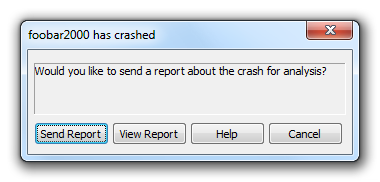

Сообщение #11 Azaza » Сегодня, 02:32
shaitan, а такое окошко перед эти появляется?
