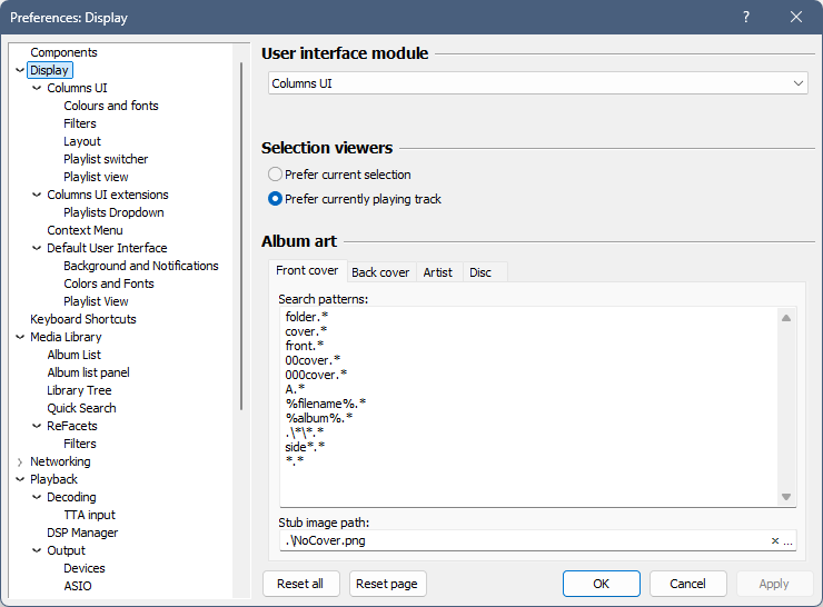

kfbimbo:Всем здоровья!
Обложки, хранящиеся в одной папке с воспроизводимым муз файлом, нормально отображаются. Есть ли возможность отображать обложки, вынесенные в отдельную папку "Covers", которая в свою очередь находится в одной папке с муз файлом?
Т.е. коллекция состоит из папок, в каждой из которых есть муз файл и папка "Covers" с обложками. Переносить обложки ручками в папки с муз файлами долго.
Благодарю за ответ.
sever2k:http://prntscr.com/pl9vhz
ссылка не открывается
Может есть другая подсказка. Спасибо.
vef
С нами: 2 года 2 месяца
Сообщение #30 Аист » 37 минут назад
Впиши путь к своей папке .\Covers\*.*
.\*\*.* будет всё показывать из любой вложенной папки
