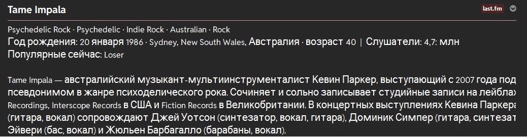

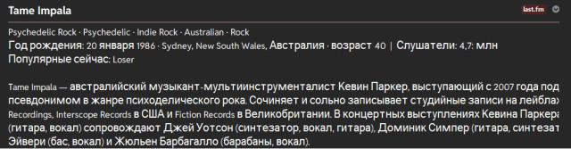

Сообщение #7 crown777 » Вчера, 22:23
vincenzo44, хорошее обновление. Вопрос по сборке: шрифты, применяемые в сборке, не поддерживают кириллицу? А то у меня вот такой ералаш :insane:

Сообщение #8 vincenzo44 » 25 минут назад
crown777:применяемые в сборке, не поддерживают кириллицу?
нет, могу посоветовать похожие с поддержкой кириллицы, мб надо их включить по дефолту:
Onest - Google Fonts
https://fonts.google.com/specimen/Onest?specimen. ... от такая&preview.layout=sample
Google Sans - Google Fonts
https://fonts.google.com/specimen/Google Sans?pre ... disregard кириллица вот такая
Manrope - Google Fonts
https://fonts.google.com/specimen/Manrope?preview ... disregard кириллица вот такая
Geologica - Google Fonts
https://fonts.google.com/specimen/Geologica?previ ... disregard кириллица вот такая
