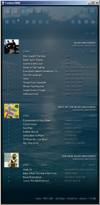

Сообщение #1 kgena_ua » 17.09.2013, 17:33
Сборка: foobar2000 may be.
Дата сборки: 17.09.2013;
Автор: kgena_ua;
версия foobar: foobar2000 v1.3.8:
Интерфейс: Columns UI, PSS.
Вид установки: архив Rar.
Установка: разархивировать сборку в любую папку, добавить путь (пути) к музыке в меню настроек Media Library.
Скачать (обновлено 03.04.2015):
http://rghost.ru/7DJ7d4JsJ
Доп.скрины и управление сборкой:
Вид Foobar(а) зависит только от размеров (пропорций) окна плеера.
Сборка не имеет фиксированных размеров, достаточно изменить форму окна плеера (растянуть, сжать, увеличить или уменьшить -
вид "максимальный", "средний" и "минимальный").
Ширину каждого из "видов" можно отрегулировать и запомнить. Также можно изменить ширину выводимых панелей.
Простой не перезагруженный интерфейс.

Сообщение #2 vladj » 17.09.2013, 19:16
Биографию качает, картинки не вижу, галочку поставил в настройках биографии.
Ну и наконец, неплохо-бы было упомянуть автора сборки или ты сам скрипт писал ?

Сообщение #3 kgena_ua » 17.09.2013, 19:28
PSS - сам, WSH Art от Максима. Кнопки - за основу были взяты от LUR.
Картинка в биографии отключена.
Да, забыл.
Желательно добавить файл artist_art.* с изображением альбома или исполнителя (лучше ч/б) в папку (необходимо создать) pic.
Включение первой кнопкой во втором ряду.

Сообщение #12 kgena_ua » 15.10.2013, 15:47
Обновил сборку.
При желании прошу протестировать. Желательно узнать Ваше мнение.
Спасибо.
Сообщение #13 Izotop » 05.12.2013, 12:39
2kgena_ua,
Установил для тестирования.
Заработала на Win 7 сразу и без "танцев с бубном" :smile:
Порадовала скорость старта (часто из-за Graphical Browsera скорость запуска сборок с большими плейлистами была неудовлетворительной :wink: )
Найден был мелкий баг (на скриншоте цифра 1).
Мое пожелание - добавить в варианты группировки плейлиста "Directoryname" (на скриншоте цифра 2).
И я не смог понять зачем так много места пустует (на скриншоте цифра 3).

Сообщение #14 kgena_ua » 05.12.2013, 13:33
Izotop, спасибо что решили протестировать сборку.
1.Баг № 1. Даже не знаю, буду разбираться. Не сталкивался с такой ситуацией.
Там "тупо" выводятся по конкретным адресам (x,y) Год, стиль кол-во CD и время в зависимости от выбранной группировки (скрин №1).
$puts(row_info,$sub(%el_height%,18))
$if($stricmp($add(%el_preset_index%,1),1),
     $drawtextex([%date%],%col_title%,48,,,%text_color_2%,left)
     $puts(col_genre,170)
     $puts(genre_width,$sub(%el_width%,310))
     $drawtextex([%genre%],$get(col_genre),$get(row_info),$get(genre_width),,%text_color_2%,left end_ellipsis)
     $puts(col_CD,$sub(%el_width%,130))
     $drawtextex([CD %discnumber%],$get(col_CD),$get(row_info),,,%text_color_2%,left)
$puts(col_info,-60)
$drawtextex(%el_item_count%,$get(col_info),$get(row_info),,,%text_color_2%,right)
$puts(col_info_2,-11)
$drawtextex(%el_sum_length%,$get(col_info_2),$get(row_info),,,%text_color_2%,right)
2. Группировка по Directoryname. Надо почитать как это сделать.
3. Пустое место внизу предназначено для вывода vis channel spectrum (№2).
Была мысль увеличивать высоту ELplayList при отключенном vis channel spectrum. Но когда решил делать "безразмерную" сборку,
необходимость как-то отпала (№ 3).
Хотя, действительно, зачем пропадать месту.

Сообщение #15 Izotop » 05.12.2013, 14:23
kgena_ua:Даже не знаю, буду разбираться. Не сталкивался с такой ситуацией. Там "тупо" выводятся по конкретным адресам (x,y) Год, стиль кол-во CD и время в зависимости от выбранной группировки
В том то и проблема что
Если длительность воспроизведения группы треков более 7 дней, то плеер пишет "1wk" (то есть 1-на неделя).
Именно значение 1wk и налазиет на количество треков группы.
Исправить можно сместив левее количество треков в группе :beer:
kgena_ua:С группировкой "Directoryname" разобрался. Ничего военного.И решил для отслеживания выбранной группы не использовать %el_preset_index%,а использовать %el_preset_name%, что в свою очередь даже лучше и нагляднее.
А за это плюсик сразу же ставлю :wink:

Сообщение #16 kgena_ua » 05.12.2013, 14:34
Ух-ты, 1 week. Надо как-то сэмулировать эту ситуацию.
Izotop, а сколько было треков в Вашем тесте.
Сообщение #17 Izotop » 05.12.2013, 14:47
:smile:
2399 треков.
:wink:
Код:
$puts(col_info,-60)
меняем на:
$puts(col_info,-90)
Думаю комментарии не нужны к проделкам? ;)

Сообщение #18 kgena_ua » 05.12.2013, 14:56
Так. Это возможно при "моей" группировке "no order", хотя...
Должна быть возможность вывесьти время в формате:
"00 wk 0 d 000:00:00"
Уууууу....
И как посоветуете лучше: выводить полностью строку или обрезая (end_ellipsis).
Сообщение #19 Izotop » 05.12.2013, 15:40
Я бы просто сместил кол-во треков левее, как было написано в предыдущем моем посте.
Но решать Вам - Вы ведь автор :wink:

Сообщение #20 kgena_ua » 05.12.2013, 15:54
Да, немного кол-во треков сдвину влево, а время через end_ellipsis.
Если бы ширина ELPlayList была бы постоянной, а в моем случае есть "узкий вид". Не хочется сильно обрезать "стиль"
да и кол-во CD нужно выводить.
Izotop, если есть время: скрипт для ELP - Group Header для даты, стиля, кол-ва треков и времени.
