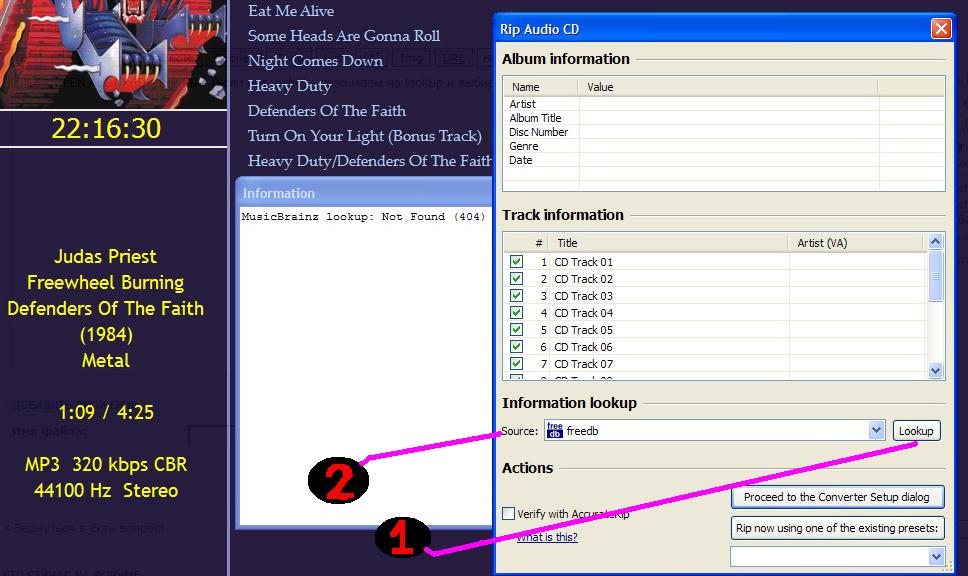

Сообщение #9 simmons » 29.01.2014, 23:23
FILE - OPEN AUDIO CD - RIP CD - (если нет инфо) - нажимаем на lookup и выбираем один из источников либо freedb либо musicbrainz - update files
