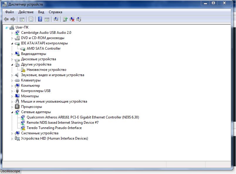

Добавлено спустя 1 минуту 28 секунд:

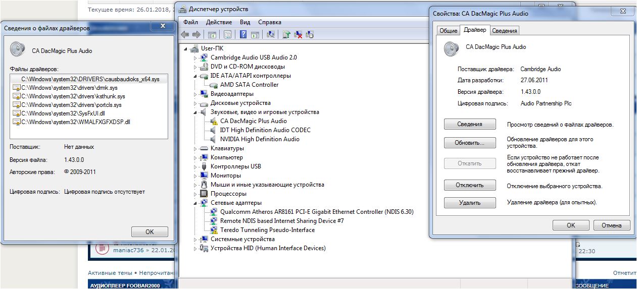

в диспетчере устройств цап отображается с ошибкой

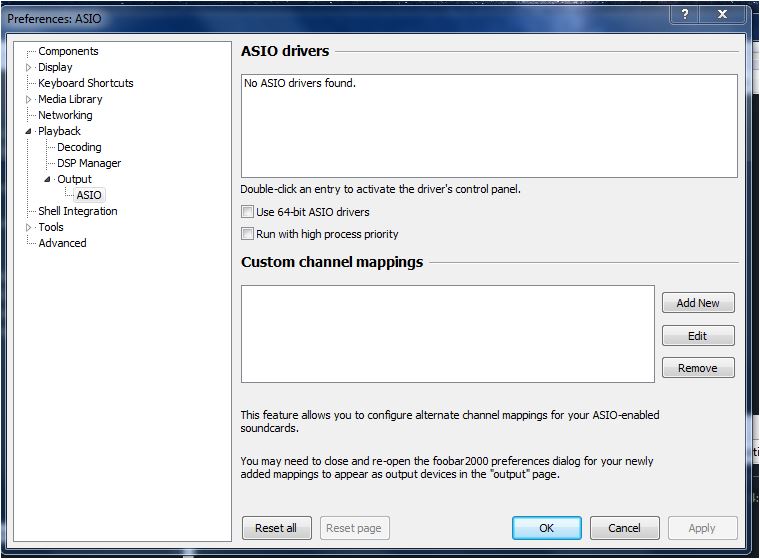

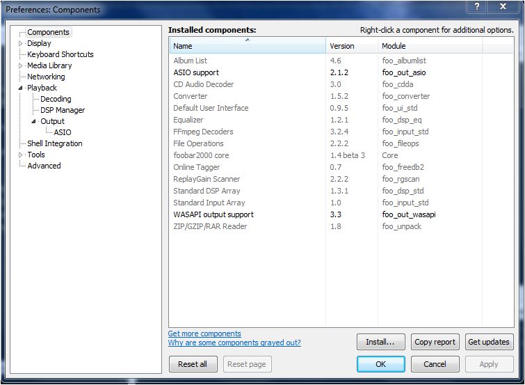

Сообщение #105 Alexsandr » 26.01.2018, 20:54
вот еще скрины с фубара

Сообщение #106 vladj » 26.01.2018, 23:33
На неизвестное устр-во не обращай внимания, это не относится к выводу звука. Переставили ОС ? Нужно было отключить проверку цифровой подписи драйверов....хотя-бы не навсегда, а на один раз...что-бы драйвер нормально встал от цапа. Почитай в инете...мне несподручно сейчас посмотреть, т.к. я на линуксе сижу

Alexsandr:звук появился но только в режиме usb 1.0 а когда я переключил в 2.0 то звук опять пропал
Мля, Саша, у тебя драйвер не установлен на звуковую от производителя, поэтому карта работает только в режиме USB 1.0.
Alexsandr:подключили в магазине все заработало и дома все собрал все работает только цап показывает значение 44.1 а вроде как должен 192 кГц как это можно настроить?
Драйвер установи от кембриджаудио, без него только 96 кГц. А показывает 44.1 потому, что у тебя в винде настроено 44.1.
На первой странице тебе ссылку давали https://techsupport.cambridgeaudio.com/hc/en-us/a ... 07434895-Driver-v4-12-download
Скачиваешь архив USB2.0 driver v4.12.0.zip. Распаковываешь. Там будет файл CambridgeAudioUSB_DriverSetup_v4.12.0.exe, который надо запустить и следовать пунктам установщика.
После установки, нужно переключить цап в режим usb 2.0, а в foobar2000 появится устройство ASIO.
Сообщение #108 Alexsandr » 27.01.2018, 09:12
megane68:После установки, нужно переключить цап в режим usb 2.0, а в foobar2000 появится устройство ASIO.
все установил, звук появился все заработало, спасибо
