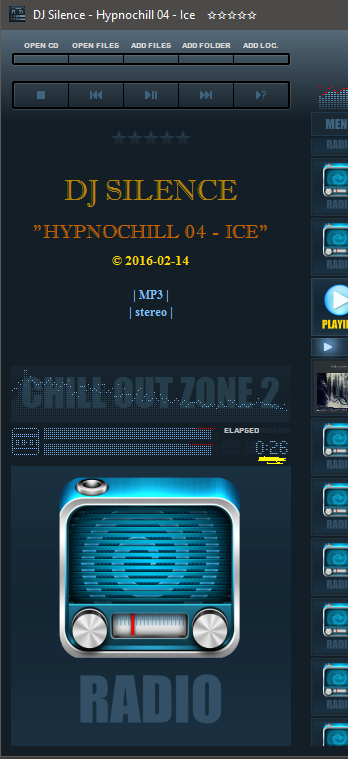

Сообщение #148 maklaud » 14.02.2016, 02:35
Я ещё раз уточнить: таймер подчёркнутый желтым - надо убрать, а пикметр расширить на всю?
И всё это когда играет радио, только.

Добавлено спустя 3 минуты 9 секунд:
AHAPXICT:Могу сообразить пару стримов с ЕХ.UA
Эт. можно
New Retro Wave, Prog. House

Сообщение #149 AHAPXICT » 14.02.2016, 02:45
Нет когда радио играет не надо, только когда стрим или СД. Сейчас был на "гидрогене" вышла новая версия ESLyric 0.3.4 beta1, но как всегда на китайском))) Но процесс пошёл, а значит развитие будет. Сейчас поищу в этих направлениях)). maklaud, если что, то это не горит, не ломайте себе голову, со временем разрешится)))
Добавлено спустя 3 минуты 36 секунд:
Там достаточно управлять только переключателем(свичём) для пик метра, но при условиях Стрим и СД

Почти получилось. При воспроизведении стримов и радио таймер пропадает.
Осталось от радио отучить, чтобы не пропадал.
Заменить 1ую строку после
// ----- PANEL MANAGEMENT -----
Этими:
$if($or($not(%ps_isplaying%),$stricmp($left(%path%,7),'http://'),$stricmp(%codec%,cdda)),$puts(PeakmeW,$sub(%ps_width%,$ifequal(%do.display.switch%,1,34,34))),$puts(PeakmeW,$sub(%ps_width%,$ifequal(%do.display.switch%,1,34,104))))
$movepanel_c(Peakmeter,33,$sub(%ps_height%,30),$get(PeakmeW),30)
