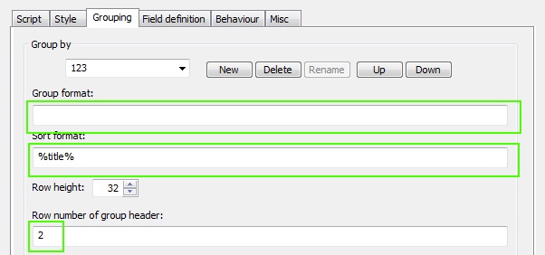

Сообщение #194 sudden » 14.10.2014, 18:41
kgena_ua:Для сборников можно сделать отдельную группу - без группировки, без заголовка группы, и сортировать различными способами - нужно пробовать.
можете с этим помочь?
sudden M
Репутация: 22
С нами: 18 лет 11 месяцев
Сообщение #195 kgena_ua » 14.10.2014, 21:17
sudden,
Перед этим желательно сделать Export настроек (закладка Script внизу).
Затем Grouping - Croup by:нажимаем New;
в поле меняем new preset на 123 (потом можно переименовать);
активизируется кнрпка Rename- нажимаем.
Будет создана новая группа полностью аналогичная исходной.
Тут можно экспериментировать.
