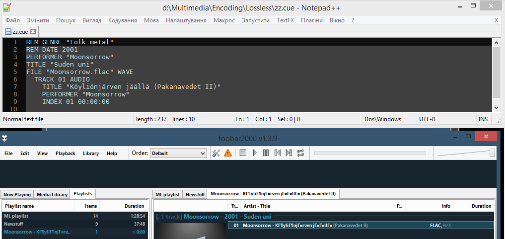

Спешу Вас огорчить, современные теги поддерживают полный юникод, тогда как CUE по спецификации должен быть в ANSI. Хотя foobar2000 последних версий действительно поддерживает юникод в CUE.

megane68:Хотя foobar2000 последних версий действительно поддерживает юникод в CUE
Фифти-фифти. Фубар спотыкается на UTF-8 CUE, если файл сохранен без BOM-метки.

Сообщение #23 megane68 » 27.12.2015, 00:11
postED:Фифти-фифти. Фубар спотыкается на UTF-8, если в нем нет BOM-метки.
Согласен, но это легко исправляется.
Главное, что юникод всё- таки поддерживает и отсюда отпадают проблемы вызванные используемой локалью оси.
С нами: 16 лет 11 месяцев
Сообщение #24 postED » 27.12.2015, 01:18
Вообще заметил, что крякозябы в UTF-8 без бом проблема не только фубара, но и другого софта - куетуллз тоже :zombie:. Хотя вот аимп открывает оба варианта UTF-8 одинаково хорошо, а это наводит на мысль о том, что разработчики аимпа внедрили автоопределение кодировки по содержимому, аналогичное текстовым редакторам (Akelpad, Notepad++, etc)
