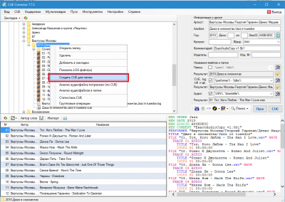

Сообщение #8 megane68 » 25.12.2015, 14:42
Estaurum:А есть ли способ так перефигачить потрековый куй, чтобы он заработал в фубаре? А то прям шляпа какая-то
CUE Corrector
Есть правда актуальный и закономерный вопрос: "А на хрена Вам CUE для потрекового рипа?"

Сообщение #9 Estaurum » 25.12.2015, 16:26
Хотел наделать куев с разноязычными названиями песен. На образах я это практикую, а тут понадобилось на треках состряпать.
Спасибо за подсказку, но я уже нашел, как это сделать средствами самого фубара: выбрать треки -> RMB -> Utilities -> Save as cuesheet... :smoke:
