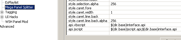

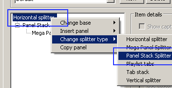

megane68, ни чего у меня не получилось с foobar2000 PssMega.
Вот создал чистый Foobar, положил несколько компонентов, создал три панели в MPS.
http://rghost.ru/8C64VzpWV
Что изменял:
Horisontal splitter на Panel Stack Splitter (в user-components у Вас было все зля PSS).
В корне обязательное присутствие interface.api и jscript.api (надо посмотреть чем они отличаются от *.api из WSH).
Прописал путь к файлам:
