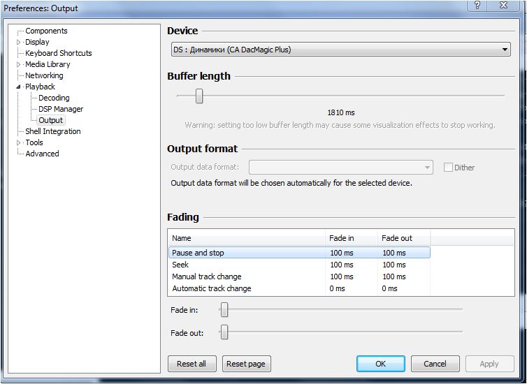

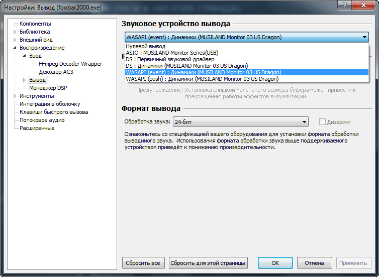

Надеюсь не постеснялся пощелкать клавишами и дайрект стрим тоже пробовал ? DS: - твой цап
Сообщение #24 Alexsandr » 24.01.2018, 20:57
да только что его выбрал, звук появился но отвратительный помехи щелчки и трески

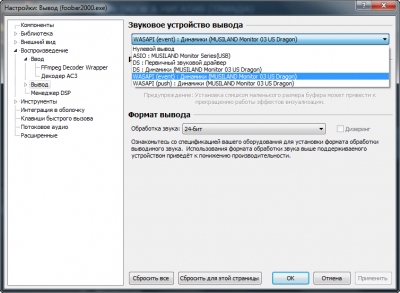

Сообщение #28 Azaza » 24.01.2018, 21:18
vladj:WASAPI только для вывода по аналогу и по SPDIF.
Жесть.
Для вывода по USB WASAPI тоже прекрасно подходит.
Alexsandr:да только что его выбрал, звук появился но отвратительный помехи щелчки и трески
А если выбрать WASPI (event): Нзванияе ЦАПа, то... что происходит?

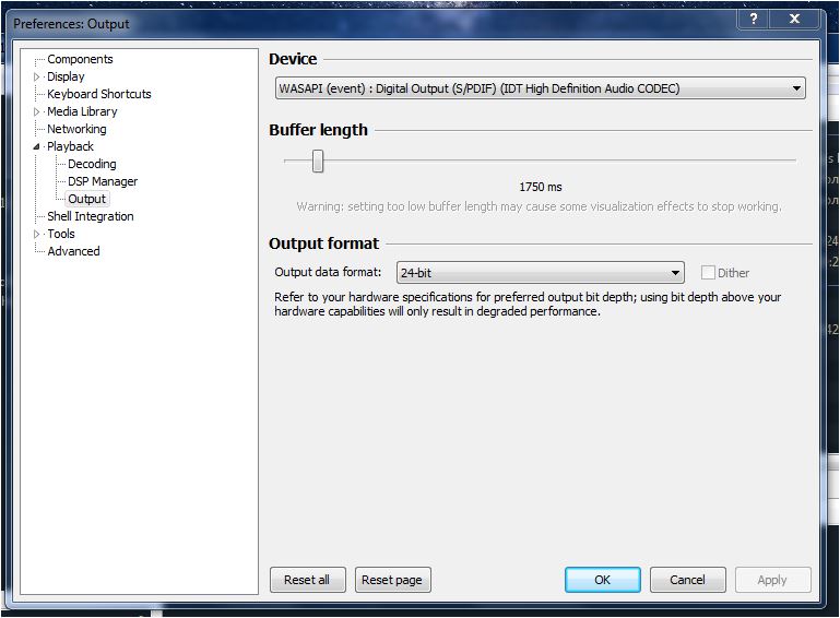

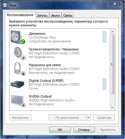

Сообщение #30 Alexsandr » 24.01.2018, 21:40

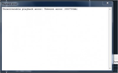

системные звуки слышны через наушники если цап выключен, если выбрать WASPI (event): Нзванияе ЦАПа, то звука нет, а при выбореWASPI (event): динамики, появляется ошибка

Сообщение #31 vladj » 24.01.2018, 21:45

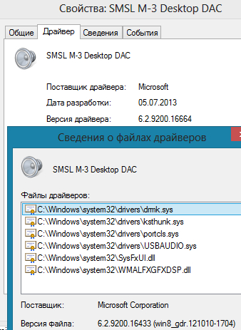

Azaza:Жесть.
Я уже пару дней сижу на новой коробейке, задача что-бы на ней колонка с цапом заработала, что там на рабочем мне толком и не вспомнить ибо с него я вывожу звук по HDMI на ав ресивер. На рабочем вообще без драйверов цапы цепляются, у меня их 3 разных. В винде этим рулят драйвера от майкрософт
Подключением цапов автоматом рулит драйвер USB Audio Device, на вин 7 у меня с ним нет проблем, на 8-10 напряг, я уже и к ОС писателям обращался, им пофиг, меняй мол железку или проси что-бы изготовители драйвера переписали, а сами залочили установку USB Audio Device цифровой подписью.

Сообщение #40 maniac736 » 25.01.2018, 09:26

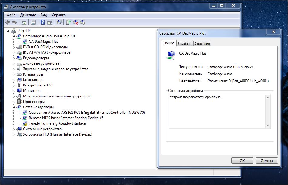

Alexsandr, будьте добры сделать скриншот с диспетчером устройств раскрытым списком пункта "Звуковые и видео и игровые устройства"
