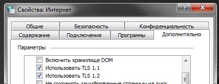

В настройках-то смотрел ? Панель управления, Свойства обозревателя, Дополнительно...

vladj:Панель управления, Свойства обозревателя, Дополнительно
Эта настройка только на браузер (internet explorer) влияет.
