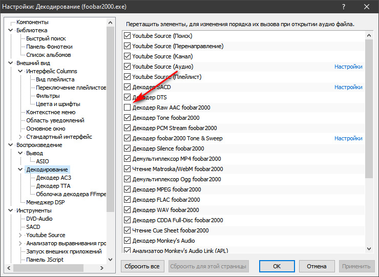

Сообщение #8 SergPuh.68 » 14.02.2021, 13:25
Yaseer, поставьте тут галочку и будет работать я думаю.
С нами: 7 лет
Сообщение #9 Yaseer » 14.02.2021, 13:37
Все галочки стоят

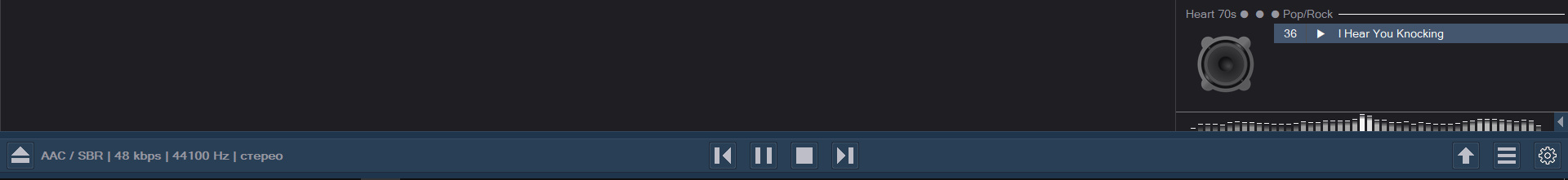

Сообщение #10 SergPuh.68 » 14.02.2021, 13:41
Yaseer, а скриншот декодеров можно?У меня играет и в браузере и в любой сборке,странно :think: Ваш проигрыватель должен играть AAC/SBR.

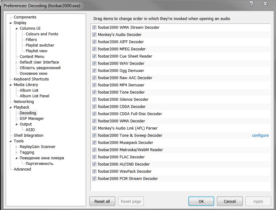

Сообщение #11 Yaseer » 14.02.2021, 13:48
вот

Сообщение #12 SergPuh.68 » 14.02.2021, 14:03
Сижу слушаю радио Heart 70s, вашу ссылку добавил через Добавить URL... значит ссылка рабочая,декодеры у вас включены,значит нужно дальше проверять настройки.
