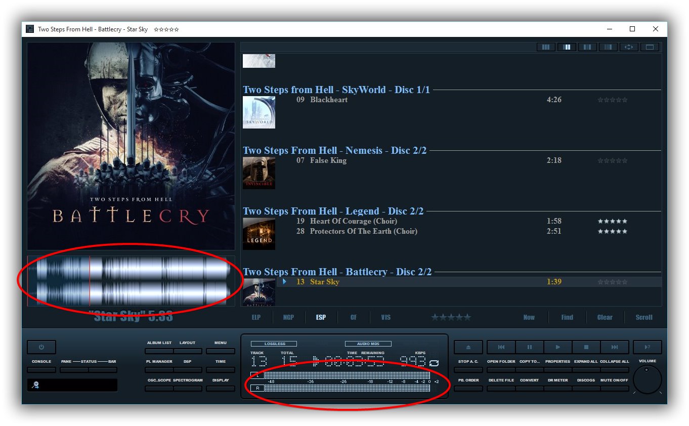

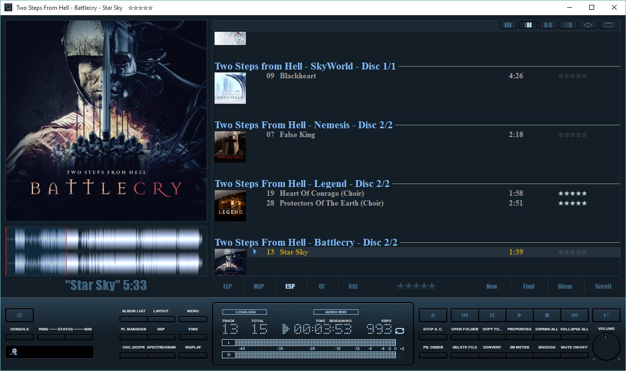

Сообщение #208 Atashka-56 » 04.07.2016, 00:38
Подскажите пожалуйста как сделать чтоб вкладка ESP отображала список как на первом скрине? то что на втором не нравится что некоторые песни с одного альбома вместе а не по списку как на первом скрине, заранее спасибо.

Сообщение #210 vladj » 06.07.2016, 15:22
А на что тут отвечать ? По скринам непонятно что ты запустил на проигрывание и как запустил.
Это сборка у тебя или надёргал по одному треку с разных альбомов. Если сборка, то нужно теги прописать
выделив все треки, свойства и дать название сборки, можно год указать и т.д. Только не трогать название
трека и исполнителя. Тогда треки сборки будут отображатся списком, а не каждый под своей шапкой.
А если надёргал, то отключи группировку в настройках плейлиста.

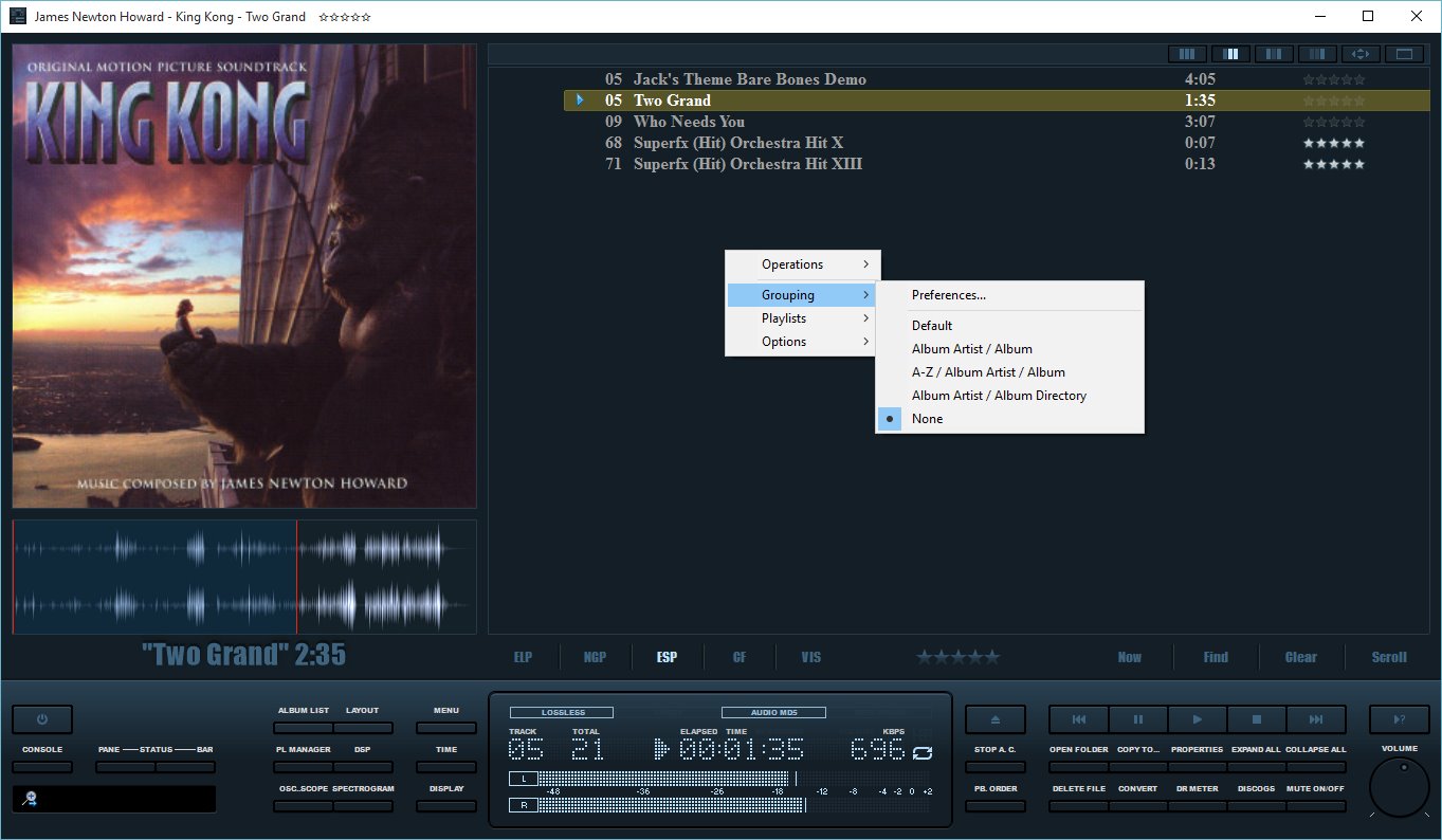

Попробую ещё разъяснить пару деталей:
1. Вы пробовали изменять группировку плейлиста с помощью контекстного меню(вызывается по ПКМ на плейлисте)?
Там же возможность сразу попасть в окно настроек ESP плейлист, пункт меню: Preferences.... Там можно отредактировать или добавить новую группу для сортировки. И для этого необязательно знать основы программирования фубар. Если вы прислали два скриншота, то значит у вас есть другой вариант темы DarkOne v4, достаточно открыть два плеера одновременно и при помощи функции "Копировать - Вставить" перенести все параметры с одной сборки в другую! По моему не сложно?
2. Есть ещё второй вариант. ESP плейлист как и другие компоненты фубар имеет свой файл конфигурации. По этому можно без дополнительных настроек компонента перенести настройки с одной сборки в другую. Я сейчас глянул последний раз я настраивал ESP 31.12.2013 года, у меня есть так же оригинальный файл конфигурации с темы tedGo от 13.11.2011(находится во вложении в архиве, если потребуется)
Файлы конфигурации (портативная установка) находятся в папке foobar2000\configuration. Если у вас установлена не портативная версия плеера, то ищите папку с файлами конфигурации по этому пути: C:\Users\username\AppData\Roaming\foobar2000\configuration
