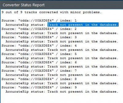

Сообщение #222 Cerberus » 30.11.2016, 18:10
Думаю может с приводом что не так. Привод возможно старый. А диск не позднее 2004 года.
Попробую на другом диске.

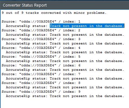

Добавлено спустя 2 часа 28 минут:
рипнул 2 диск. пишет что нету в базе)

Сообщение #223 megane68 » 30.11.2016, 20:55
Cerberus, на первом скрине сообщение, что треки рипнуты с неправильным оффсетом, на сколько я понимаю, а на втором, что ни одного трека нет в базе AccurateRip.
Вы какой оффсет выставляете и какой у Вас привод (дисковод))
Настройте EAC и рипните им в режиме test & copy. Там есть база AR2, будет более менее понятно где что и как.
Последний раз редактировалось megane68 30.11.2016, 21:03, всего редактировалось 1 раз.

Сообщение #224 Cerberus » 30.11.2016, 21:02
нашел такую инфу:
https://sites.google.com/site/foobar2000community/manual/converter здесь пишут про настройку Drive settings. и отправляют по этой ссылке http://www.accuraterip.com/driveoffsets.htm что бы узнать коррекцию компенсации. мой привод не поддерживает постоянное смещение. так что дело в приводе. мой TSSTcorp - CDDVDW SH-S223C.
думаю кому нибудь будет полезно

Сообщение #225 megane68 » 30.11.2016, 21:03
Cerberus, Вы какой оффсет выставляете и какой у Вас привод (дисковод))
Добавлено спустя 3 минуты 14 секунд:
Cerberus:CDDVDW SH-S223C
:eek:
Видимо придётся самому вычислять для этого привода.
Вероятнее всего они на разных чипах делаются, и всё зависит от тогоикакой у Вас лично.

Сообщение #226 Cerberus » 30.11.2016, 21:09
megane68
в Drive settings вообще ничего не ставил. не знал это вот только 3 гайд по конвертации открыл и затронули настройки Drive settings.
а по этому 3 гайду у меня оффсет [Purged]. привод TSSTcorp - CDDVDW SH-S223C

Сообщение #227 megane68 » 30.11.2016, 21:12
Cerberus:тогда проще с торрента скачать)
На первом скрине сообщение, что в базе есть такой диск со смещением 697.
Можно попробывать от этого оттолкнуться.

А вообще, если других ошибок нет и Вы не собираетесь раздавать на трекере, то оффсет на качество аудио не влияет.

Сообщение #231 Cerberus » 01.12.2016, 22:33
megane68:На первом скрине сообщение, что в базе есть такой диск со смещением 697.
сообщение осталось тоже как на первом скрине, но вместо 697 стало 0 :)
