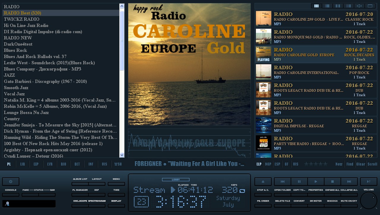

Сообщение #248 AHAPXICT » 22.07.2016, 13:55
P.S. В последней сборке есть возможность выводить логотипы интернет станций в окне Cover Panel. Я не делал "спойлеры" по этому поводу так там ещё не всё работает как должно. Данную функцию можно активировать из меню свойства(Properties) пункт меню по ПКМ на панели. Выбрать последний пункт: Radio Logos: on/off изменить по клику ЛКМ false на true. В паке foobar2000 автоматически создаст папку Radio Logos. Туда можно засыпать картинки с логотипами для интернет станций. Названия картинок должны соответствовать названиям станций(служебные символы виндовс не используются). Если у кого то есть желание можно по тестировать. Прикладываю свой рабочий вариант с логотипами: ЯндексДиск

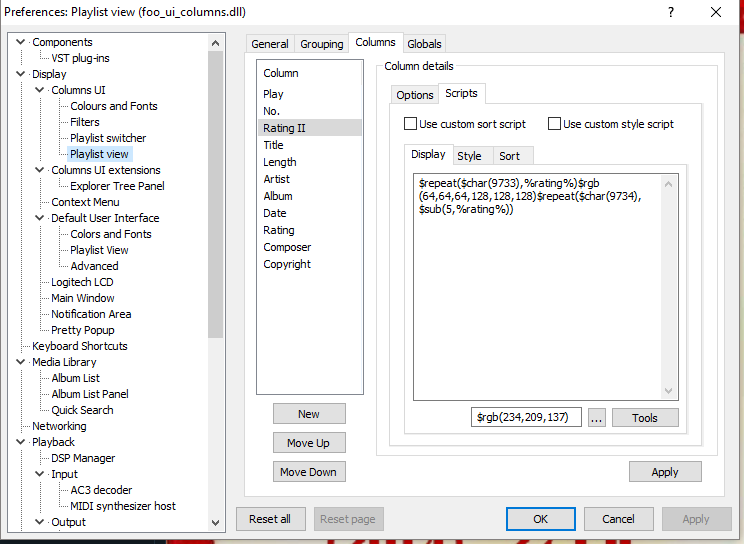

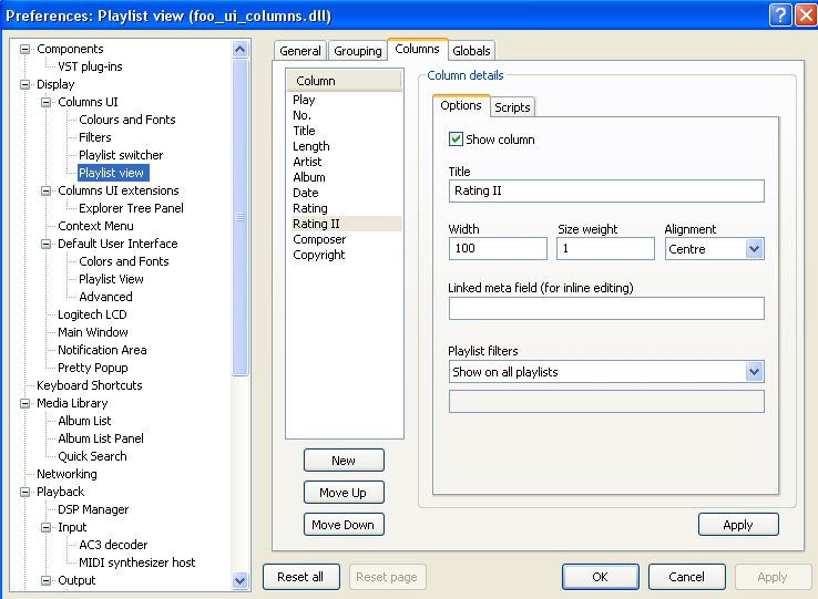

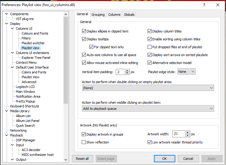

Сообщение #252 AHAPXICT » 28.07.2016, 18:28
mikealex, озадачили меня))) Недавно приехал и что то голова на жаре работать не хочет. Попробовал по быстрому добавить сортировку по рейтингу (%rating%)в ELP playlist, но скажу что это не совсем тот вариант(сортирует как попало), не очень то подходит ELP для этих целей. Просмотрел пару сборок, да в инете глянул и нечего подходящего не нашёл. Вот на всякий случай ссылка по программированию и настройке ELplaylist panel. Настройка группировки производится здесь:
ESP playlist тоже пропускаю, так это тоже не тот вариант. Для этих целей идеально подходит плейлист содержащий стандартные колонки, и этот плей лист есть в сборке. NGP Playlist идеально подходит для сортировки плей листа по любым критериям, но его придётся настроить под свои нужды самостоятельно. Для начала нужно включить отображение колонок: Menu\File\Preferences\Display\Columns UI -> Playlist view -> General -- Display column titles поставить галочку Потом зайти в соседнюю вкладку Columns, создайте новую колонку ( к примеру: Rating II) и добавите строку в Scripts : $pad($repeat($char(9733),%rating%), 5,$char(9734))
Для удобства(что бы не разворачивать NGP на весь экран) по отключайте не нужные колонки. Вуаля)) Теперь есть две колонки для сортировки, одна с авто рейтингом, другая с установленным вручную.
Сообщение #253 mikealex » 28.07.2016, 19:49
Благодарю!
Все прописал.
Как вызывать эту сортировку Rating2?
mikealex
С нами: 9 лет 8 месяцев

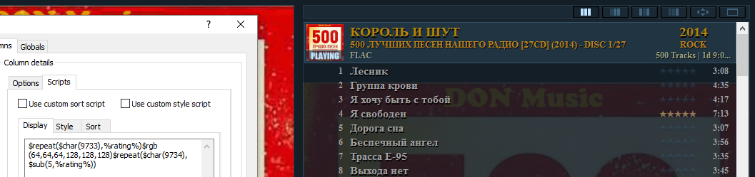

Сообщение #254 AHAPXICT » 28.07.2016, 20:15
mikealex, если всё получилось(как на моём скриншоте) то просто нажимаем ЛКМ на нужную колонку, после чего происходит сортировка. Если вы не отключили лишние колонки, то все колонки откроются только если нажать на четвёртую кнопку сверху, то есть открыть окно на весь плеер. Можно настроить (как было раньше) чтобы под плей листом была горизонтальная прокрутка, тогда все колонки будут открыты.
Добавлено спустя 8 минут 28 секунд:
Да и строку заменить на эту, а то та в колор не попадает)))): $repeat($char(9733),%rating%)$rgb(64,64,64,128,128,128)$repeat($char(9734),$sub(5,%rating%))
Добавлено спустя 5 минут 17 секунд:

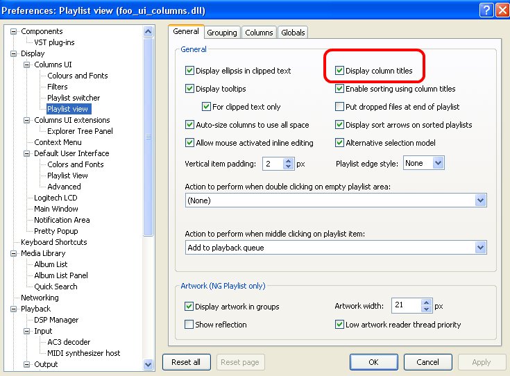

Сообщение #256 AHAPXICT » 28.07.2016, 23:13
mikealex, в сообщении выше
AHAPXICT:Menu\File\Preferences\Display\Columns UI -> Playlist view -> General -- Display column titles поставить галочку
Сообщение #257 mikealex » 28.07.2016, 23:35
Конечно галочку поставил поставил, все прописал. А панели нет.
Что может быть?
mikealex
Сообщение #258 AHAPXICT » 28.07.2016, 23:41
mikealex, не знаю что ответить, такого не может быть. :fie: Если не сложно пришлите хоть что то для начала(к примеру: скриншот, .fcl файл)

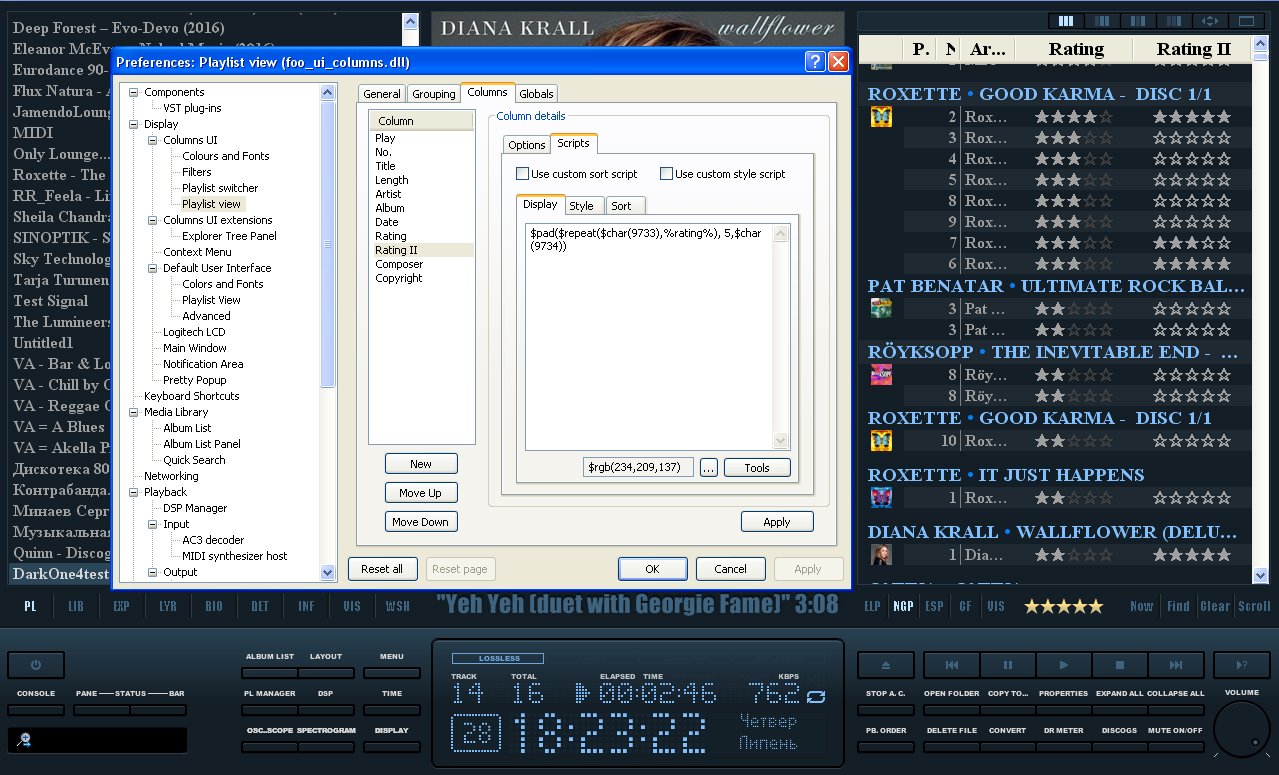

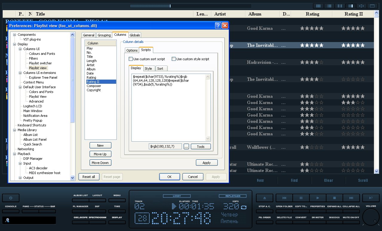

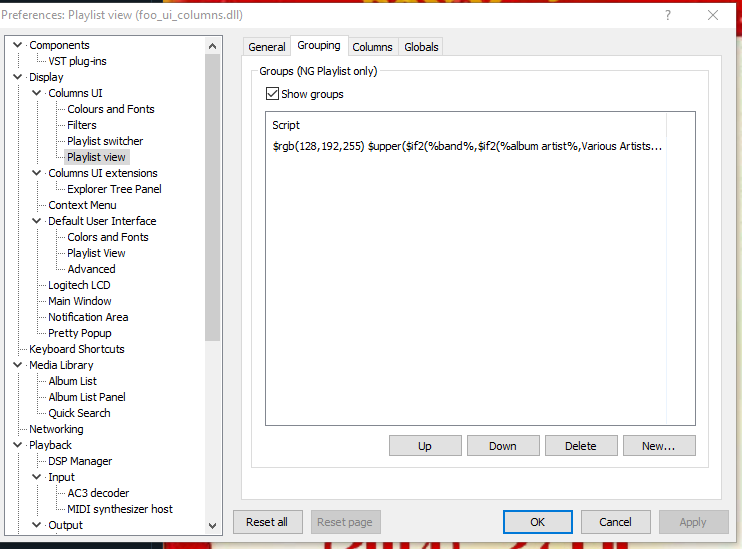

Сообщение #259 mikealex » 29.07.2016, 12:16
Прикрепил скриншоты.
Панели нет.

Сообщение #260 AHAPXICT » 29.07.2016, 12:38
mikealex, честно говоря я ещё вчера предполагал в чём проблема))) Это хорошо что вы приложили скриншоты. Вот теперь вам резонный вопрос: А причём здесь скриншот ELP Playlist? Мы ведь обсуждали NGP.
