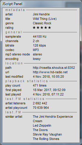

name "Properties & properties file (ml)"
version "04112018"
Добавлен "плавный скроллинг".
Мелкие изменения.
WSH Properties 04112018 m language JS.rar
