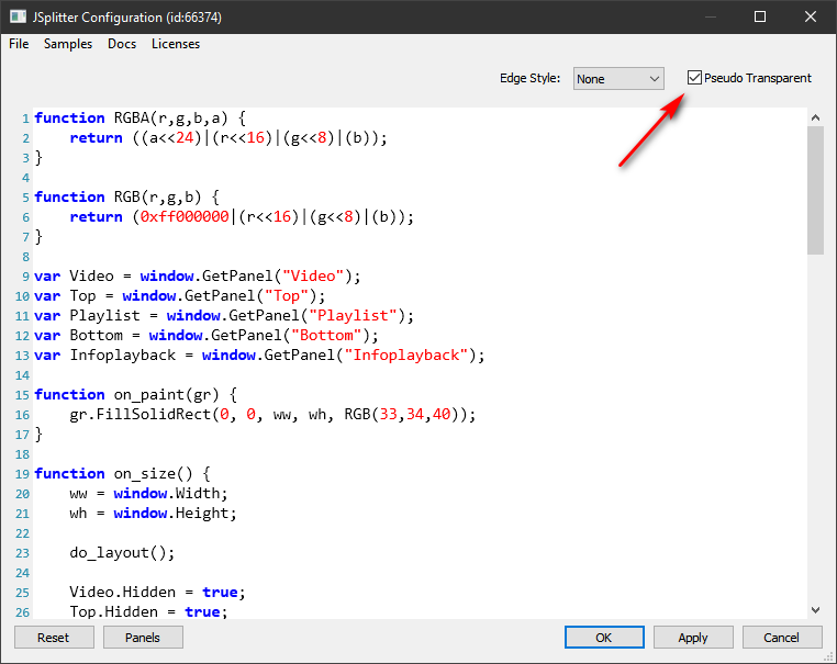

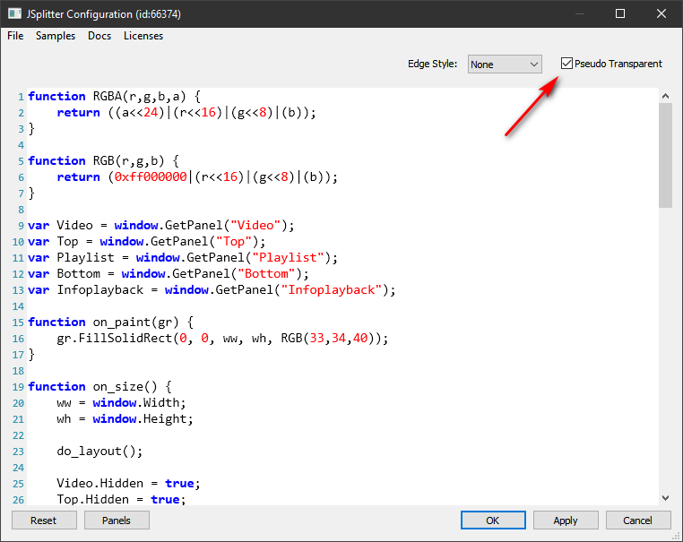

Если на дочерней панели включить псевдопрозрачность то проигрыватель зависает навсегда и не чего с ним уже не сделать,это ошибка или я что то не так делаю?

Сообщение #266 SergPuh.68 » 13.10.2021, 09:33

Сообщение #267 LUR » 14.10.2021, 00:41
SergPuh.68:Случается если тут галочку поставить
Подтверждаю. Сижу исправляю.

Версия 2.7.2-p1 [14.10.2021]
● Исправлено зависание плеера при установке псевдопрозрачности для панели JSplitter

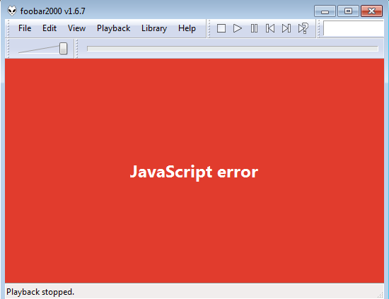

Ну у меня это не так, с любым скриптом, просто даже с тем что по умолчанию:
Я даже только один этот плагин оставил и в Default UI запустил.

Сообщение #274 marc2003 » 23.10.2021, 04:46
I know my component works on windows 7 so I can only assume that is a clean install with only IE8 installed?? At least IE9 is required. Ideally, you'd have all updates installed for best results.

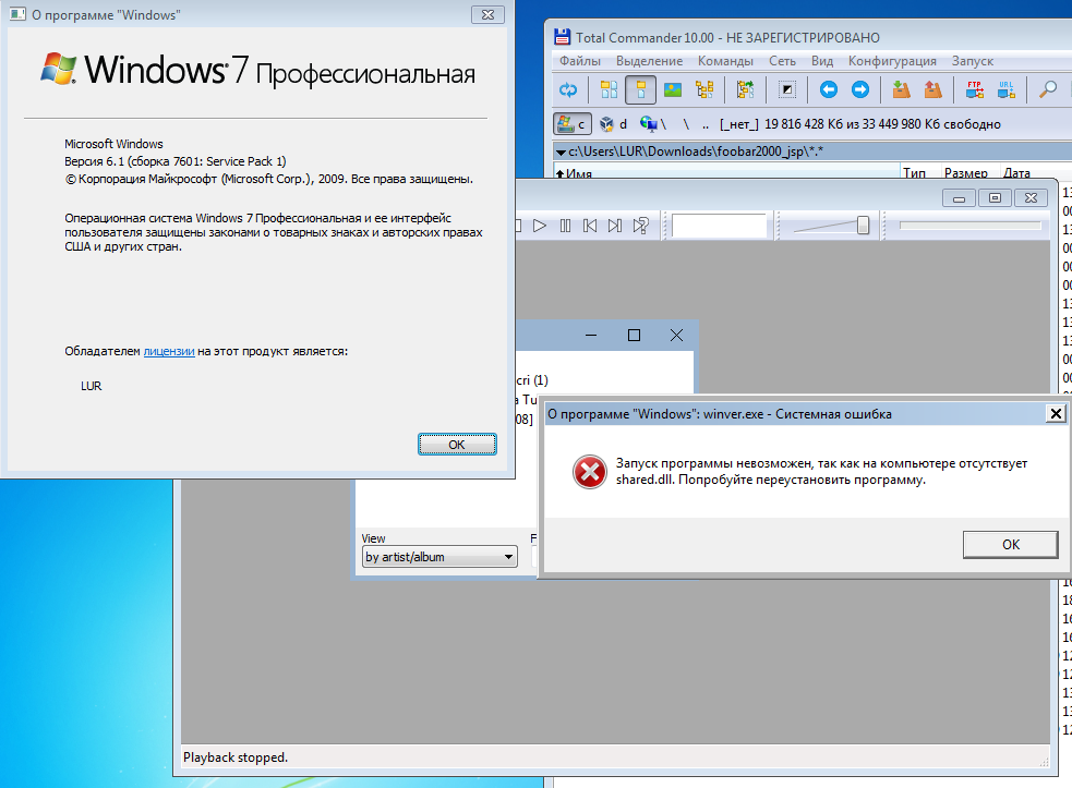

Вообще ребята, тут какая-то хрен пойми магия для меня пока что. Поставил на вин7х86 все возможные последние обновления. Запустил фубар со своим плагином. Работает. Но вот запускаю winver.exe и пишется ошибка про shared.dll, причем касается именно winver.exe и не закрывается. пока не закрою фубар... Посмотрю еще, где я там чо могу цеплять то по системе...

Сообщение #279 LUR » 23.10.2021, 15:31
Нашел источник проблем. У меня из-за нововведений по API, сделанных "по заказу" SergPuh.68, появилось глобальное отслеживание мыши, потому что иначе из плеера невозможно узнать вышли мы за его пределы или нет. Так вот почему-то в данной версии винды (не знаю может и в остальных 32-битных, надо проверять) такой глюк из-за этой фичи, пока не пропишешь в PATH путь к папке фубара (где как-раз лежит shared.dll). Фича появилась как раз в последних версиях плагина.
Вопрос только что теперь с этим делать: выключать глобальное отслеживание мыши - тогда отваливается интересный функционал для других осей. Потому что без костыля с ручным прописыванием фубара в системную переменную PATH, этот функционал будет давать эту ошибку.
Добавлено спустя 8 минут 35 секунд:
P.S. К страждущим по данной проблеме просьба: пропишитесь в PATH и подтвердите мне что ошибка исчезла.
Добавлено спустя 6 часов 49 минут:
В общем так, переработал полностью мышиную часть другим путем, проверьте пожалуйста, народ, на данный момент у меня нет ошибок в win7x86.
JSplitter v2.7.2-p2
