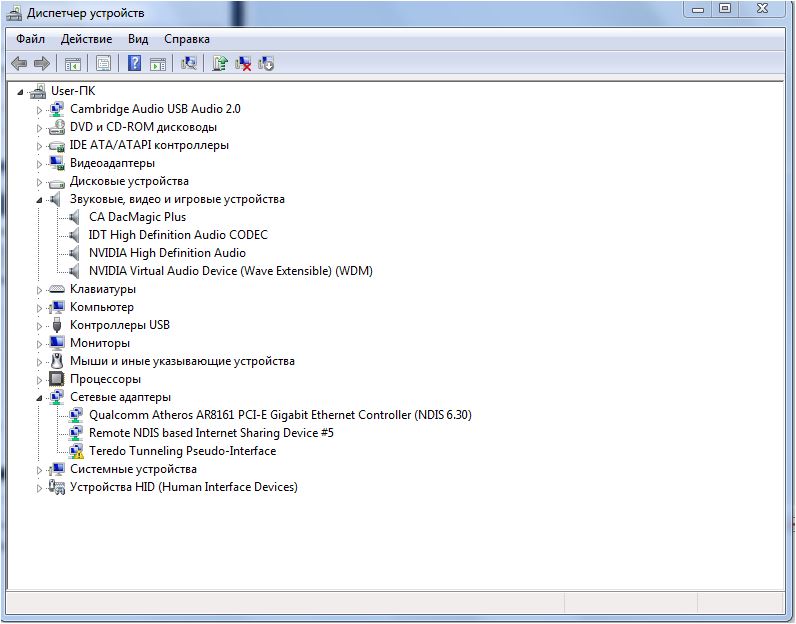

Сообщение #41 Alexsandr » 25.01.2018, 09:28
maniac736:будьте добры сделать скриншот с диспетчером устройств раскрытым списком пункта "Звуковые и видео и игровые устройства"
Alexsandr
С нами: 8 лет 2 месяца
Сообщение #42 maniac736 » 25.01.2018, 09:33
Alexsandr, NVIDIA High Definition Audio рекомендую отключить ПОЛНОСТЬЮ - т.е. через BIOS. Это непросто остановит ее в вашей ОС Windows, но и полностью УДАЛИТ ее из ОС во избежание конфликта. Останется лишь ваш DAC Cambridge Audio и веб-камера если она у вас есть вообще в системе. Вебкамера не может помешать DAC в любом случае.

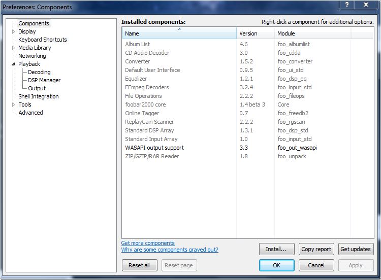

Azaza, или Foobar2000 его не видит. Возможно что в сам плейер модуль отвечающий за WASAPI не установлен
Добавлено спустя 3 минуты 5 секунд:
Alexsandr, http://www.foobar2000.org/components/view/foo_out_wasapi
скачайте данный плагин и установите его в свой Foobar
Добавлено спустя 6 минут 11 секунд:
Alexsandr, у вас в настройках Foobar2000 есть вот такой пункт? там должно быть 4 пункта WASAPI

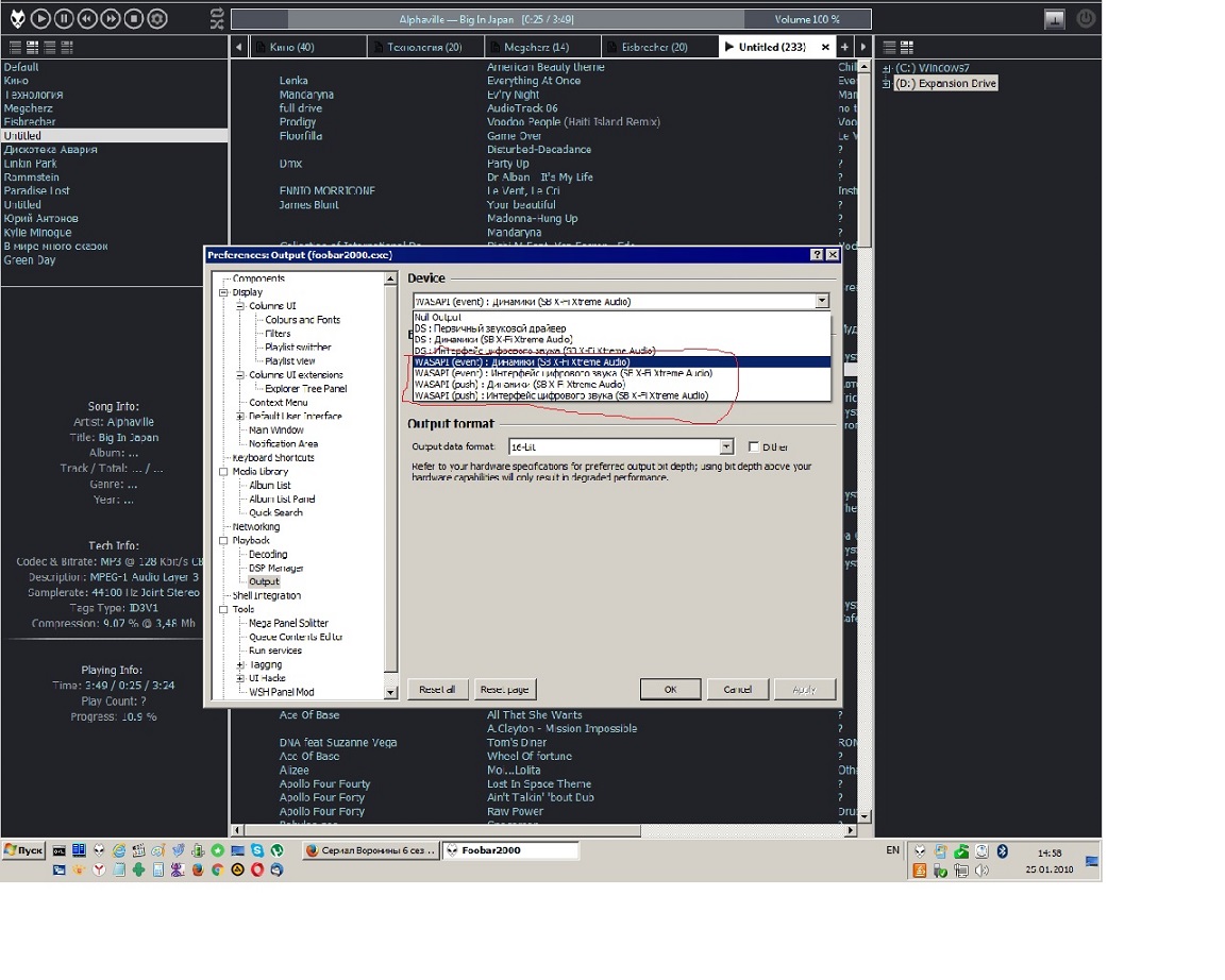

Интересно....у него система прекрасно видит цап...вот только на одном из крайних скринов SPDIF выбран, но ведь он не написал что коксом или оптикой подключился ? В виндовом микшере устройство с SPDIF нужно отключить, если по прежнему подключен по USB. Курить бамбук по Биосу...вопрос для не знающего как с ним работать сложный. Проще в диспетчере устройств правой по устр-ву и Отключить, т.е. отключить пару устр-в относящуюся к видеокарте. Все равно ресивера с подключением по HDMI нет.

Ну я выше написал про это...кстати ставил по ссылке драйвер и в настройках вывода фубара никакого упоминания о асио4алл, только кэмбридж и ругань по поводу отсутствия устр-ва. Зайди к нему по тайм вьюверу (если позволит) и посмотри что у него там.

maniac736:у вас в настройках Foobar2000 есть вот такой пункт? там должно быть 4 пункта WASAPI
при выборе этого пункта звук полностью пропадает
