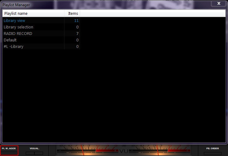

kutuzof, ещё вопрос возник. Как поменять цвета текста и фона Playlist Manager?
Добавлено спустя 1 час 15 минут:
Вопрос снят. Нашёл. Default User Interface - Colors and Fonts

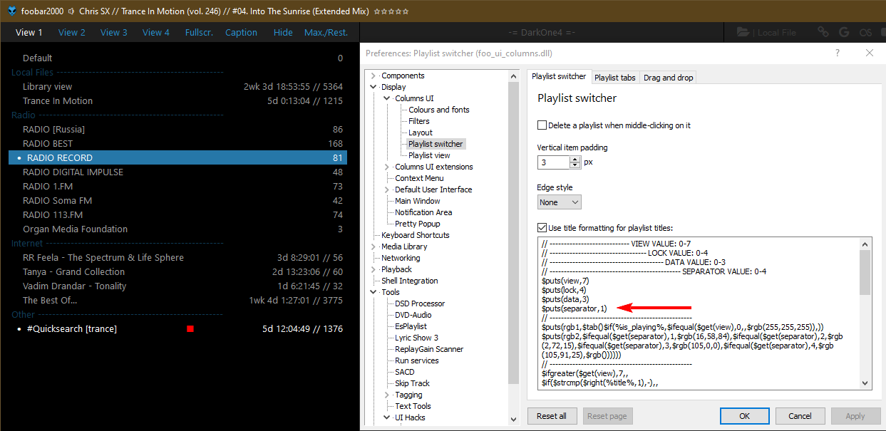

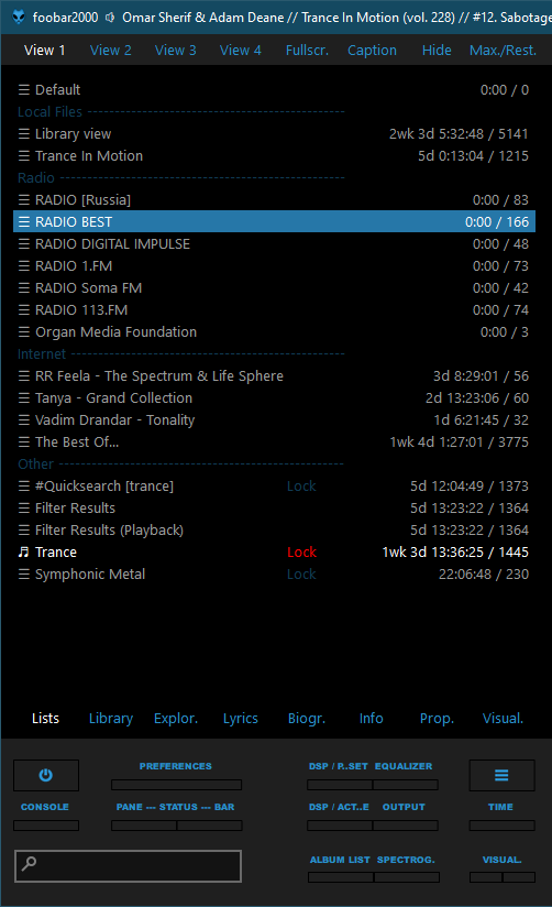

Сообщение #403 kutuzof » 06.12.2021, 17:00
Переделал скрипт для "Playlist switcher". Теперь можно добавлять разделители, показывать какие плейлисты заблокированы и т.д. Для выбора желаемого вида меняем значения view, data и lock.
Playlist switcher.txt

Репутация: 303
С нами: 10 лет 2 месяца
Сообщение #405 Zen » 09.12.2021, 17:36
kutuzof:Теперь можно добавлять разделители, показывать какие плейлисты заблокированы и т.д.
Текст Playlist switcher вставил в настройках, как теперь добавлять разделители и как блокировать плейлисты?
Zen
С нами: 10 лет 5 месяцев
Сообщение #406 kutuzof » 09.12.2021, 20:06
Zen, разделитель это такой же плейлист как и все. Создаёшь, называешь как угодно, только в конце надо поставить тире. Заблокированные плейлисты это автоплейлисты, создаются из Album list (Create autoplaylist) и панель поиска внизу слева.

Сообщение #414 kutuzof » 08.01.2022, 12:52
небольшие изменения) теперь цвет разделителей можно менять из одного скрипта
