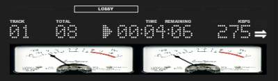

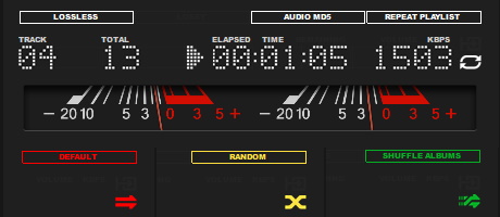

Сообщение #69 AHAPXICT » 21.11.2019, 11:46
Идея была давно, но руки не доходили. Мне, в принципе, было достаточно назначить команду, для последовательного перебора режимов воспроизведения, но как всегда...
Для примера приложил два скрипта, так сказать, с элементарным переключением режимов PBO. Один самый простой (...v1 PBO (Base)), а второй при наведении курсора меняет стрелочку на руку (...v1 PBO (Hand)). Там, примитивно, две переменные х и у, для моего варианта вполне достаточно так как пиктограмма находится в нижнем углу справа, в твоём варианте панель чуть больше по высоте. Можно было бы обойтись и без таймера, но как всегда пошёл по по сложному пути)))
DarkOne4Mod - Display Panel - Dot Matrix v2 PBO и DarkOne4Mod - Display Panel - MS Sans Serif v2 PBO надо по тестировать.
Display Panel + Playback order.rar

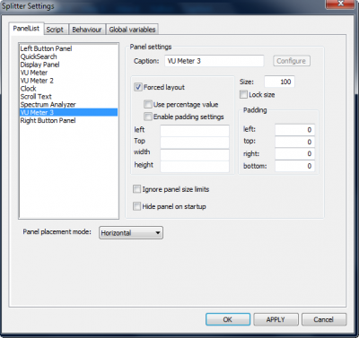

Сообщение #73 Zen » 25.11.2019, 16:08
Благодарю AHAPXICT и kutuzof за добавленный VU Meter 3!
Не хочу полностью переставлять сборку, так как чуток редактирую под себя. Хочу просто добавить эту панель vu meter 3, но при добавлении панели скин vu meter ставится дефолтный, как сделать так, чтобы скины ставились из папки user-components\foo_vis_vumeter\Narrow\?
Мои действия:
1. папку foo_vis_vumeter\ полностью перенёс с последней версии твоей сборки.
2. Добавил панель VU Meter 3.
3. Добавил строки в сплиттере
$showpanel_c(VU Meter 3,$ifequal(%do.display.switch%,6,1,0))

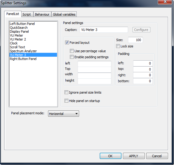

Сообщение #74 kutuzof » 25.11.2019, 16:22
Zen, временно в сплитере уберите галочку на панели VU Meter 3 "Forced layoud". Затем правой кнопкой по панели ву метров и в контекстном меню "Group" выберите нужную папку. И потом уже опять поставить галочку в сплитере и применить.
Репутация: 303
С нами: 10 лет 1 месяц
Сообщение #75 Zen » 25.11.2019, 16:29
kutuzof, благодарю! Сам не догадался, ибо чайник)
Zen

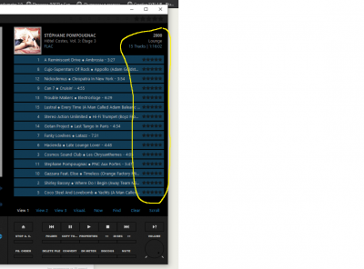

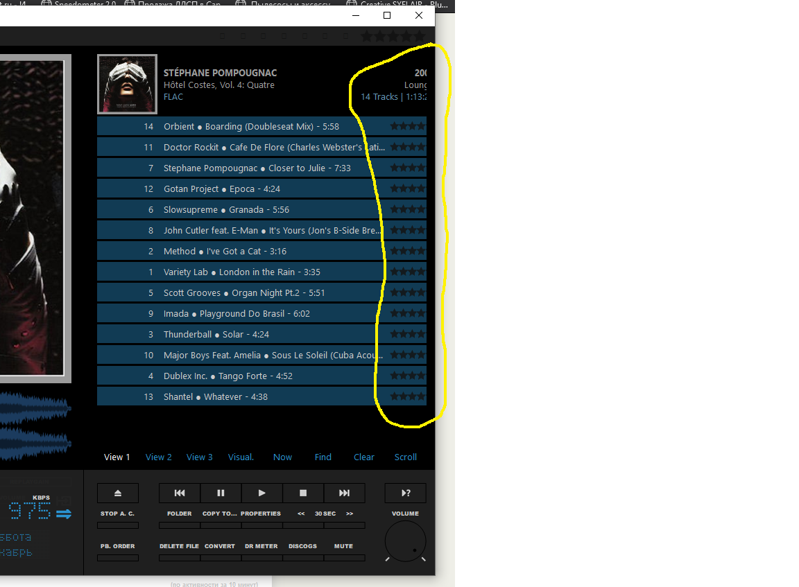

Сообщение #80 kego » 14.12.2019, 16:34
kutuzof, Вопрос, у меня на некоторых альбомах происходит обрезание картинки справа. Закономерности не выявил. Просто обрезает и все. Если нажимать кнопки сверху View1, 2 .. раскладка меняется, но обрезка остается. В полноэкранном отображении тоже обрезает. Система Вин10, 1920*1080.
Скрины прилагаю.
