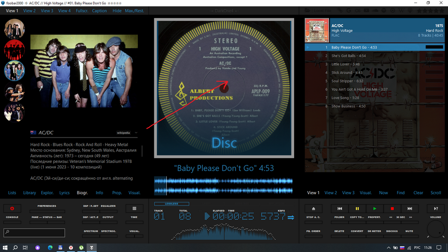

- Справа в верхней панели расположены кнопки веб ссылок (в режиме "STOP" не активны) для поиска исполнителя на различных сайтах (Google, Last.fm, YouTube, SoundCloud, Spotify, Discogs, Wikipedia), открытия ссылки, указанной в теге %www%, и открытия URL-адреса радиостанции.
- Кнопки переключения панелей подсвеченные синим цветом (при наведении курсора на кнопку выбранной панели) имеют двойную функцию. Функция осуществляется повторным нажатием по этим кнопкам:
- Сверху: "View 2" и "View 3" - изменение расположения панелей;
- Слева: "Lists, List, Filters, Expl., Info, Prop." - показ и скрытие полосы прокрутки этих панелей;
- Справа: "View 1" и "View 3" - сворачивание и разворачивание альбомов соответствующих плейлистов; "View 2" - показ и скрытие обложек в плейлисте; и "Visual." - переключение на панель "CoverFlow".

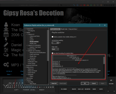

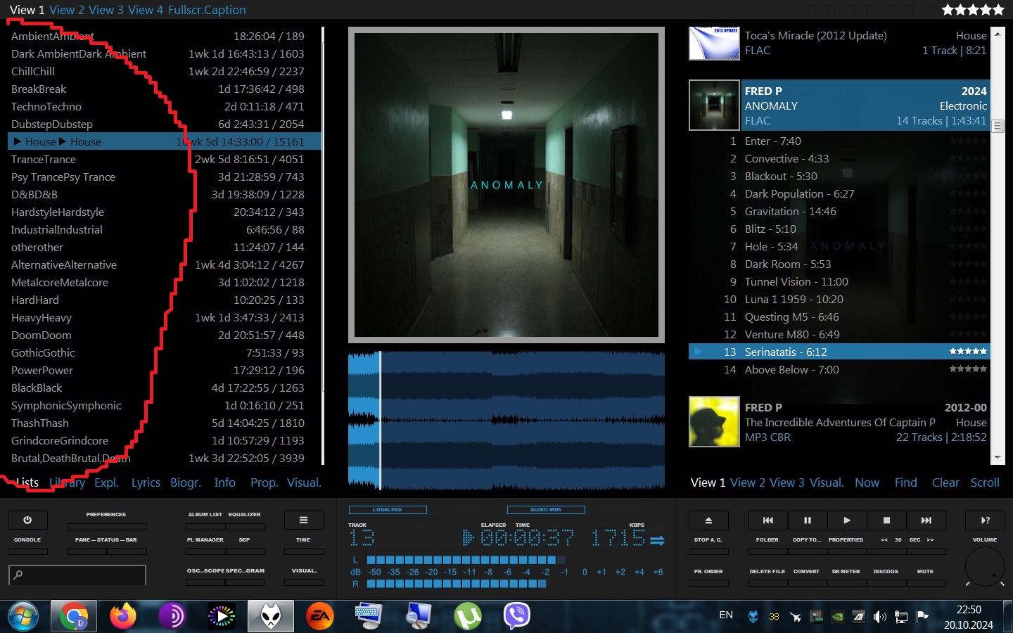

- В панели "Lists" можно выбрать различные виды отображения. Для выбора желаемого вида нужно зайти в настройки "Preferences\Display\Columns UI\Playlist switcher -> Use title formatting for playlist titles:" и поменять значения view, lock, data и separator.

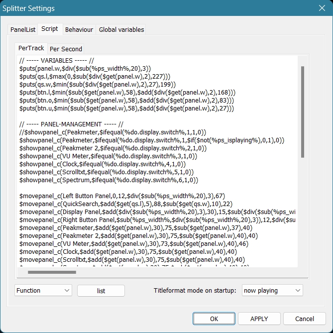

- Скрытые функции (SMP) панелей:
- Seekbar Panel [колесом на панели (только при воспроизведении радио и в режиме "STOP") - пред./след. VU Meter в группе "Right Panel")];
- Get Covers (Artwork) radio logos [средней кнопкой мыши на панели - вкл./выкл. инфо];
- WSH (SMP) Seekbar [средней кнопкой мыши на панели - вкл./выкл. текст];
- Menu Panel [средней кнопкой мыши на кнопке "MENU" - вкл./выкл. автопереключение VU Meters в группе "Control Panel 2"; колесом на кнопке "MENU" - пред./след. VU Meter в группе "Control Panel 2"];
- Display Panel [двойной клик на панели - следующий вид VU Meter в группе "Display Panel" (фон можно изменить одним кликом на индикаторе в режиме "STOP"); средней кнопкой мыши на панели - вкл./выкл. автопереключение VU Meters в группе "Narrow"; колесом на панели - пред./след. VU Meter в группе "Narrow"];
- Control Panel [средней кнопкой мыши на кнопке "OPEN" - вкл./выкл. автопереключение VU Meters в группе "Control Panel"; колесом на кнопке "OPEN" - пред./след. VU Meter в группе "Control Panel"; средней кнопкой мыши на кнопках управления воспроизведением - переключит цвет этих (и названия других) кнопок; средней кнопкой мыши на кнопке "Stop A. C." - переключит цвет названия кнопки (когда функция включена); средней кнопкой мыши на кнопке "PB. Order" - переключит её на две маленькие (пред./след.); средней кнопкой мыши на одной из дополнительных кнопок - переключит их на другие кнопки (функции)];

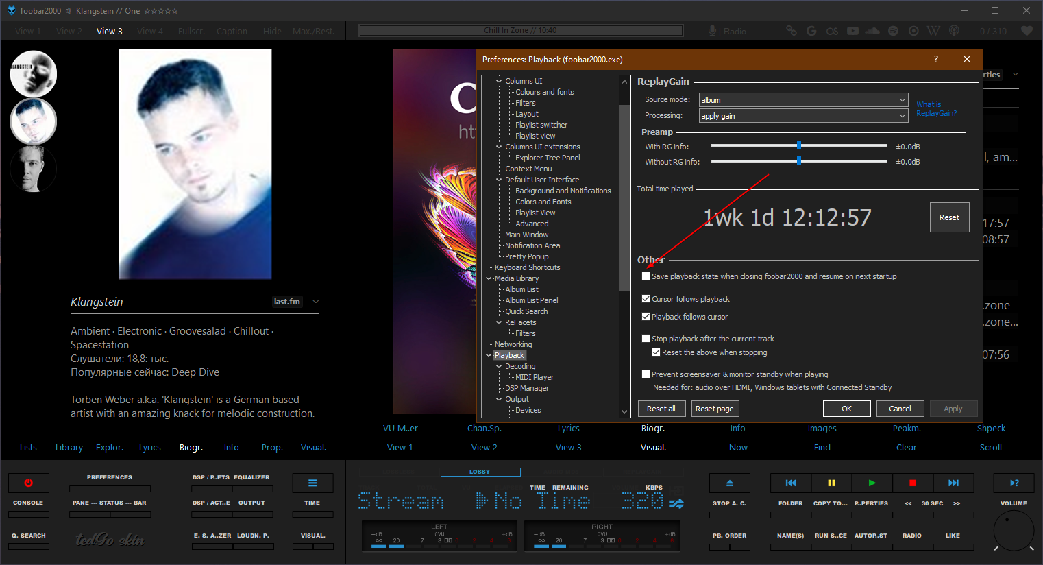

- Размер шрифта в Columns UI можно изменить (из-за несовместимости с компонентом "UI Hacks") только обходным путём, временно отключив компонент "foo_ui_hacks". Переименуйте папку компонента "foo_ui_hacks" в "_foo_ui_hacks", измените размер шрифта на нужный, затем снова измените имя папки на "foo_ui_hacks".

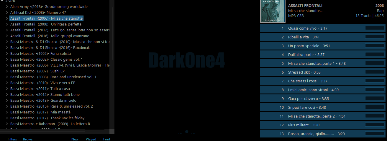

- Размер шрифта в ELPlaylist можно изменить, просто щелкнув правой кнопкой мыши, выбрать в пункте «Group by» нужную вам высоту строки.

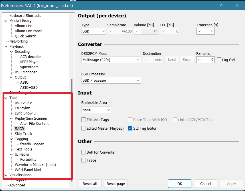

- Список плагинов
- AC3 decoder // удалён в плеере v2.0 и выше
Album list panel
ASIO support
Channel Spectrum panel
Columns UI
CUE fixer
Discogger
DR Meter
DSD Processor
DVD-Audio Decoder
ELPlaylist
EsPlaylist
Explorer Tree
HDCD decoder
Lyric Show Panel
Masstagger
MIDI Player
Multi-source lyrics
Panel Stack Splitter
Playback Statistics
Pretty Popup
Quick Search Toolbar
Run services
Skip Track
Spider Monkey Panel
Stop After Queue
Super Audio CD Decoder
Text Tools
vgmstream plugin
VST 2.4 adapter
VU Meter
Waveform seekbar

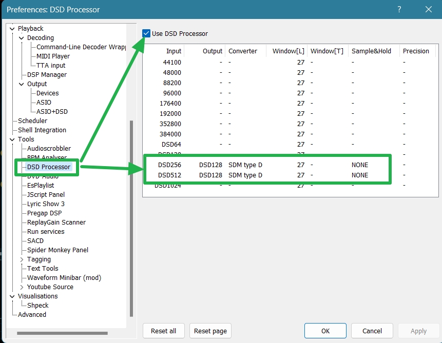

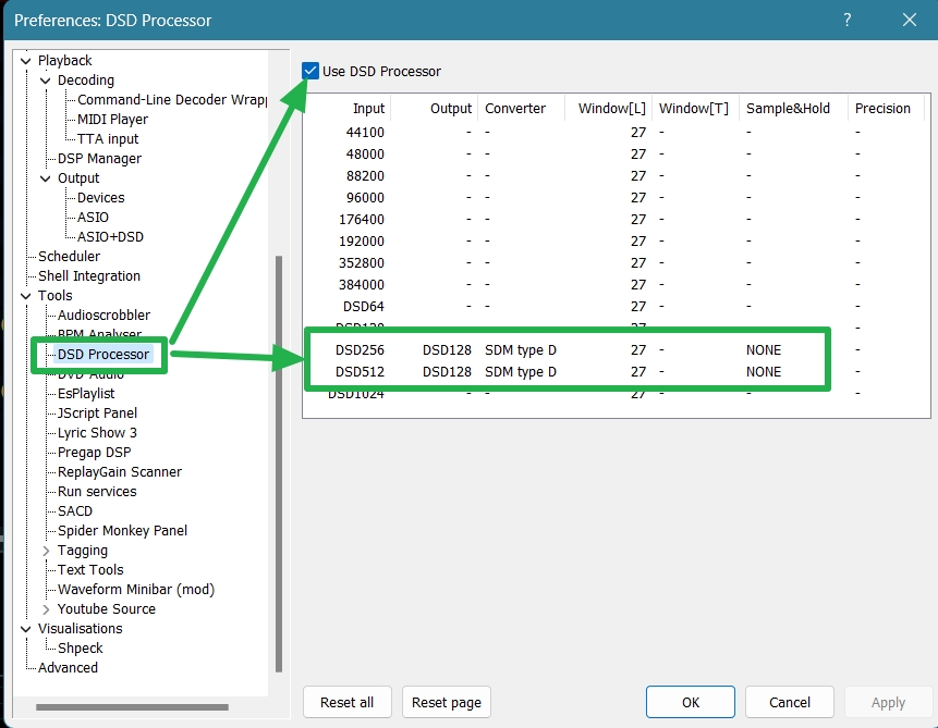

Пользую два внешних цапа, оба с поддержкой дсд256, но с фубарой поднимают почему-то только дсд128, вот и приходится понижать. Все-таки дсд хороши, знаете-ли.
