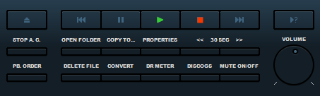

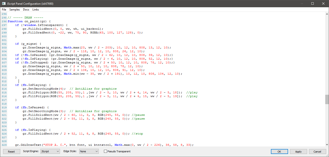

Сообщение #706 nempyxa » 21.02.2020, 11:01
УВ. AHAPXICT, понравилась ваша идея с подсвечиванием кнопок Play & Pause для DarkOne v4. Не подскажете как подсветить кнопку Stop, чтоб она "горела" когда ничего не воспроизводится?

Сообщение #707 AHAPXICT » 21.02.2020, 11:30
nempyxa, элементарно, сейчас нарисую(добавлю строку в скрипт)
Добавлено спустя 29 минут 59 секунд:
Для версий JS и WSH, думаю разберётесь. Цвет сами подберите, оставил как у паузы.
DO 4.0 Control Panel.rar
Сообщение #708 nempyxa » 21.02.2020, 12:06
AHAPXICT, Ок, спасибо за помощь, и СПАСИБО за труд по сборке.

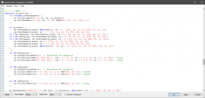

Сообщение #709 nempyxa » 21.02.2020, 23:14
AHAPXICT, Вы знаете, не работает. Сначала потухло все (по моему вы код вставили для v3.1), это я поправил и загорелось, но кнопка "Stop" светится во время воспроизведения. Похоже что-то не так в 325 строке. Если туда вместо [ if (fb.IsPlaying) { ] прописать [ if (fb.IsPaused) { ] то кнопка "Stop" светится во время паузы. Пробовал туда подставлять значения [ if (fb.IsStopped { ] или [ f (fb.IsStop { ], но не фурычит, кнопка "Stop" просто гаснет.
Сейчас это выглядит так:
Скрипт
Control Panel
nempyxa M
С нами: 6 лет 1 месяц
Сообщение #710 AHAPXICT » 21.02.2020, 23:30
nempyxa, Не, ну не знаю))) У меня всё работает(код правильный), а вот у вас не должно.
Объясняю:
if (play_pause && !fb.IsPlaying) - это переключатели!
play_pause - ВКЛ/ВЫКЛ подсведки по СКМ
!fb.IsPlaying - Воспроизведение выключено! (без восклицательного знака только при режиме воспроизведения)
Хорошо... Удалили "play_pause" - теперь будет отображаться на постоянной основе без возможности включения\отключения по средней кнопки мыши.
Вопрос: Где дели восклицательный (!)знак?
И что за команда такая fb.IsStopped?
Добавлено спустя 32 минуты 49 секунд:
P.S. Я вот сейчас подумал... У меня половина скрытых (дополнительных) функций на кнопках активируется средней кнопкой мыши :wink: Наверно из за этого непонятка вышла(не знали?).
Сообщение #711 nempyxa » 22.02.2020, 00:58
Точно, про СКМ не знал, теперь все ОК. А скрипт я редактировал тупо взяв за образец ваш ранее выложенный, ибо сам я в этом не силен. И в том первом варианте не было возможности вкл-выкл подсветку и воскл. знаков и "play_pause" там не было. А if fb.IsStopped я предполагал, что это "если воспроизведение остановлено, то должна загореться подсветка кнопки стоп", как то так. Ладно...
Спасибо, что уделили время. Удачи!
