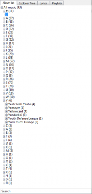

Смысл такой: в корне диска есть папка(и) с файлами, при добавлении их через "Preferences - медиа лайбр. - add" все содержимиое папок( а не сами папки) валится в папку "all music" и получаеся каша из файлов. Можно ли добавлять сами папки?

так сделай вывод не по folder structure, а by album/artist и другим,
или сделай/возьми у других предустановкм и не будет каши.
по типу:
