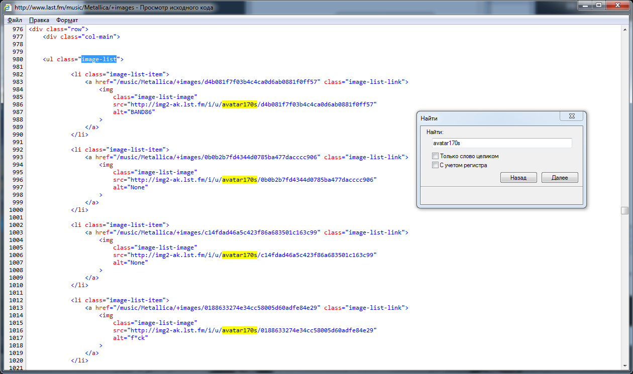

Сообщение #844 kgena_ua » 06.03.2016, 12:07
duzzy, привет.
По ACDC.
Вот как хранятся картинки на сайте. Пример - Metallica.
Тут все понятно. Мы выбираем изображения по условиям
  if (data[i].className == "image-list-image"){
и
if (data[i].src.indexOf("http://img2-ak.lst.fm/i/u/avatar170s") == 0)
Так для всех исполнителей.
А по ACDC - я их вообще не могу найти на сайте, вернее они есть :smile:, а вот в HTML коде я их не вижу. Как они хранятся ???

duzzy,
https://forums.plex.tv/discussion/182237/artist-with-in-name-not-interpreted-by-pms-correctly
duzzy:Eval("%artist%").replace("/"," - ");
Добавлено спустя 5 минут 53 секунды:
Или на все случаи:
artist = Eval("%artist%").replace(/\//g,"-");
Репутация: 504

Сообщение #845 seriousstas » 06.03.2016, 16:26
kgena_ua
Коды для URL-ов можно посмотреть :
http://www.w3schools.com/tags/ref_urlencode.asp
соответственно правильным будет:
http://www.last.fm/ru/music/AC%2FDC

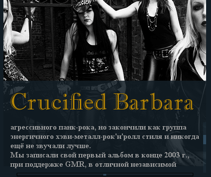

Сообщение #846 duzzy » 06.03.2016, 18:58
kgena_ua, привет ! :smile:
Спасибо за подсказку с /\//g, я пока не совсем понимаю как сними работать, не так сказал, вернее будет... понимать более менее понимаю а вот написать то что нужно мне пока трудно.
Как они там хранятся я не совсем в курсе, это я просто эксперимент ставил по замене, и он удачно прошел.
Попробовать решил по тому что сам знаешь у кого))) картинки грузятся в папку AC-DC и тут до меня дошло что это замена символов)))
Почему решил попробовать, по тому что отвязывал скрипт от сборки который давно хотел отвязать, скрипт CoverFlow из сборки вьетнамца...
Изменил в скрипте сортировку на отображение папками, и при отображении папками получил вместо альбома артиста отображение названия пути к папке в таком виде например: D:\Music\Daft Punk - Random Access Memories... поэтому решил попробовать замену и у меня удачно получилось убрать путь до папки т.е. теперь вид такой... Daft Punk - Random Access Memories...
В скрипте он создает объект в котором и производит операции по листингу того что есть в плейлисте, и в этот момент мы просто делаем замену полученной строки... делал так
добавил в пропертис пути до папок...
var library_path_ = window.GetProperty("_SYS: Remove Library Path from Cell", "D:\\Music\\").split(";");
затем в полученных названиях меняю пути на пустышку...
for (var j = 0; j < library_path_.length; j++)
string = string.replace(library_path_[j], "");
возможно не совсем правильно))), но этот вариант работает :wink:
Выглядит он так...
Короткий видосик как он работает...
https://youtu.be/EshjYWnv_jM
Его сборка...
сборка откуда тащил скрипт
у него есть в ней интересные идеи по управлению скриптами через функцию on_notify_data(name, info)...
Забыл сказать, некоторые скрипты в его сборке закрыты от пользователя, в скрипт можно попасть через комбинацию клавиш Ctrl + Shift + Alt + кнопка Win + правый клик.

function get_pic() {
   xmlhttp1 = new ActiveXObject("Microsoft.XMLHTTP");
   var url1 = ("http://www.last.fm/music/" + encodeURIComponent(artist) + "/+" + p_a[select_p_a]);
   xmlhttp1.open("GET", url1, true);
   xmlhttp1.send();
         if (xmlhttp1.status == 200) {
            doc.open();
            var urls = [];
               if (data[i].className == "image-list-image") {
                     urls.push(data[i].src.replace("avatar170s", ""));
               if (data[i].className == "album-grid-album-art") {
                  if (data[i].src.indexOf("http://img2-ak.lst.fm/i/u/300") == 0 && data[i].src.indexOf("c6f59c1e5e7240a4c0d427abd71f3dbb") < 0)
                     urls.push(data[i].src.replace("300", ""));
               file = "\"" + tmp_b_path + filename + "_" + i + "_" + p_a[select_p_a] + ".jpg" + "\"";
            doc.close();

function get_b_text_array() {
   artist_x = txt_x + t_margin;
   artist_y = txt_y + t_margin;
   strings_array = [];
   b_text_array = [];
   b_x = txt_x + t_margin;
   b_y = txt_y + temp_gr.CalcTextHeight("text", a_font) + t_margin * 2;
   b_text_row_height = temp_gr.CalcTextHeight("text", b_font)
      string_width = Math.max(ww - b_x - 10, 0);
   if (text)
      strings_array = temp_gr.EstimateLineWrap(text, b_font, string_width).toArray();
   for (var i = 0; i < strings_array.length; i += 2) {
      b_text_array.push(strings_array[i].replace(/^\s+|\s+$/g, ""));
   b_text_rows = b_text_array.length;
   b_text_visable_rows = Math.round((wh - b_y - 10) / b_text_row_height);
   b_text_visable_height = Math.round(wh - b_y - 10);
   temp_bmp.Dispose();
   temp_gr = null;
   temp_bmp = null;
      s_text = b_text_rows - b_text_visable_rows;

duzzy, привет. Я тут немного переделал скрипт, а именно:
если раньше загрузка текста - get_b_text() вызывалась из get_pic(), то теперерь из on_metadb_changed(), что мне кажется более правильным. Теперь при выборе артист/обложка не перегружается текст биографии.
Нужно протестировать на момент проблем с быстрым переключением.
Скрипт без изменений, связанных с выбором языков, от zeremy.

Сообщение #858 AHAPXICT » 10.03.2016, 11:02
Чуть усовершенствовал для себя полосу прокрутки. Старая превращалась в точку в один пиксель если окно для текста слишком маленькое, да и непонятно было куда крутить. Так по моему живее смотрится, а самое главное удобнее.
scroll
С автоматизацией выбора цвета пока не знаю, пока установил вручную.
function draw_scrollbar(gr){
    scrollbar_h = b_text_rows > b_text_visable_rows ? b_text_visable_height * (b_text_visable_rows / b_text_rows) + 10: 0;
//    gr.FillSolidRect(ww - 4, b_y + scrollbar_y, 2, scrollbar_h, b_color);
    gr.FillSolidRect(ww - 6, b_y, 6, wh*scrollbar_h, RGBA(63, 100, 127, 32));
    gr.FillSolidRect(ww - 6, b_y + scrollbar_y, 6, scrollbar_h, RGBA(63, 100, 127, 150));
С нами: 11 лет 9 месяцев
