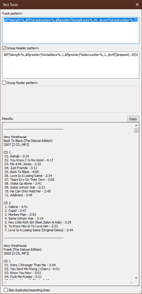

Сообщение #10 viviancels » 20.12.2022, 13:59
Здравствуйте. Есть ли способ сделать многострочность в Group header pattern? Как делать перенос строки?
Все, понял, эта команда означает новая строка: $crlf()
Интересно, какие еще команды есть
Второй момент: почему-то то, что указано в Group header pattern, повторяется для каждого трека. Есть ли способ какую-то общую информацию (альбом, дату) вынести отдельную группу? Чтобы было не так:
Альбом
Дата
Трек 1
Альбом
Дата
Трек 2
А так:
Альбом
Дата
Трек 1
Трек 2

Сообщение #11 kutuzof » 20.12.2022, 14:28
viviancels:вынести отдельную группу?
viviancels, себе сделал так, может подойдёт.
Track pattern:
$if(%length%,$if(%tracknumber%,$ifgreater(%totaltracks%,99, $num(%tracknumber%,3). ,$ifgreater(%totaltracks%,9, %tracknumber%. , %track number%. )), $char(10625) )[%track artist% - ], $char(10625) )%title%[ - %length%]
Group header pattern:
$if(%length%,$ifgreater(%totaldiscs%,1,$ifgreater(%discnumber%,1,,$crlf()$repeat(-,50)$crlf()[$crlf()%album artist%][$crlf()%album%][$crlf()[%date% ]'['$ifgreater(%totaldiscs%,1,%totaldiscs% CD',' ,)[%codec%]']']$crlf()),$crlf()$repeat(-,50)$crlf()[$crlf()%album artist%][$crlf()%album%][$crlf()[%date% ]'['[%codec%]']']$crlf())$ifgreater(%totaldiscs%,1,$crlf()CD %discnumber%,),$crlf()$repeat(-,50)$crlf())
Репутация: 278
Сообщение #12 viviancels » 20.12.2022, 14:56
kutuzof, спасибо. Сейчас стало понятно, почему информация повторяется для каждого трека, потому что у меня в коде тег %length% (длительность трека), его значение не общее, а у каждого трека свое. Нужно же указать общую продолжительность всех треков в группе, но тег %duration% почему-то не работает

Сообщение #13 Azaza » 20.12.2022, 17:54
viviancels:Нужно же указать общую продолжительность всех треков в группе
Невозможно.
